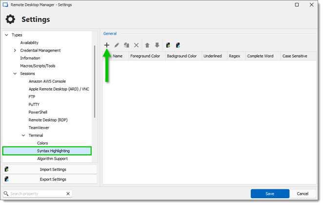

Pour trouver cette fonctionnalité dans Remote Desktop Manager, allez dans Fichier – Paramètres – Types – Sessions – Terminal et sélectionnez Coloration syntaxique. Ajoutez un nouvel élément à la liste en cliquant sur Ajouter.

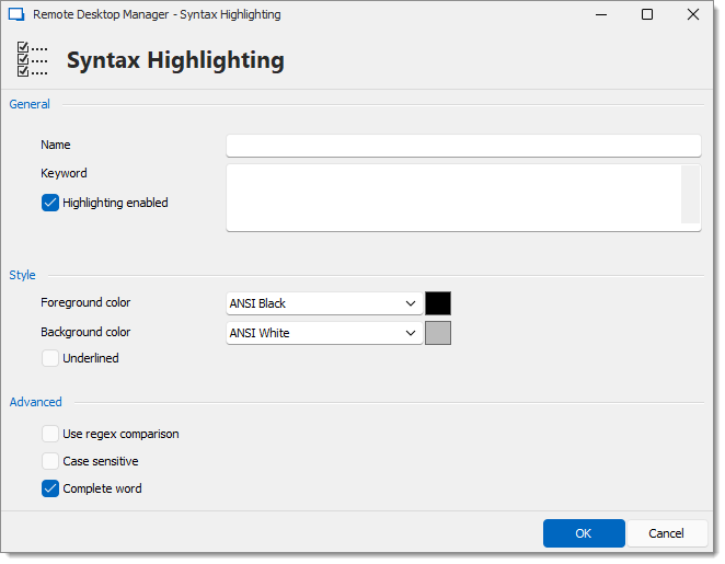

Voici la liste de toutes les options de Coloration syntaxique.
Option
Description
Nom
Le nom qui sera affiché dans la liste de coloration. À titre informatif seulement.
Mot-clé
Ce qui est utilisé pour établir la correspondance. Si vous ne cochez pas Utiliser la comparaison regex (plus bas dans la section Avancé), une simple validation de chaîne de texte est effectuée. Séparez plusieurs mots-clés dans le champ en appuyant sur Enter.
Coloration activée
Activez cette option pour mettre en évidence le ou les mots-clés spécifiés. Vous pourriez vouloir enregistrer différentes colorations sans toutes les activer.
Couleur de premier plan
La couleur de mise en évidence du premier plan (texte).
Couleur d'arrière-plan
La couleur de mise en évidence de l'arrière-plan (derrière le texte).
Souligné
Activez cette option pour souligner la mise en évidence.
Activez cette option pour changer le mode d'établissement de la correspondance en mode regex (expression régulière).
Sensible à la casse
Activez cette option pour que la correspondance respecte la casse. Ceci est seulement disponible en mode normal.
Mot complet
Activez cette option pour que la correspondance porte sur le mot entier. Ceci est seulement disponible en mode normal.
