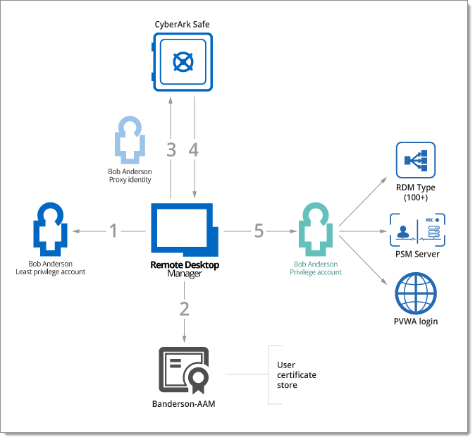

Ce processus permet un accès privilégié sécurisé et sans mot de passe en utilisant l'intégration CyberArk dans Remote Desktop Manager :
  1. L'utilisateur se connecte à Remote Desktop Manager à l'aide d'un compte à moindre privilège, ce qui lui accorde l'accès au contenu de Remote Desktop Manager selon les permissions définies dans notre système de contrôle d'accès basé sur les groupes d'utilisateurs.
  2. Lorsqu'un compte privilégié est requis pour établir une connexion à l'aide d'une technologie prise en charge, Remote Desktop Manager récupère la clé privée correspondante à partir du poste de travail de l'utilisateur. Cette clé doit être disponible dans le magasin de certificats de l'utilisateur.
  3. La clé privée est ensuite utilisée pour s'authentifier au coffre CyberArk. Le coffre est configuré avec un objet d'application, qui agit comme un proxy utilisateur pour interroger le coffre.
  4. Remote Desktop Manager récupère les identifiants du compte privilégié approprié. Élément crucial, l'utilisateur ne voit ni ne manipule jamais le mot de passe réel de son propre compte privilégié.
  5. Remote Desktop Manager utilise le compte privilégié pour :
  • Lancer une connexion PSM (Privileged Session Manager),
  • Se connecter au PVWA (Password Vault Web Access),
  • Ou initier tout autre type de session pris en charge. Tout cela est effectué en gardant le mot de passe caché et en assurant que le processus d'authentification demeure fluide et sécurisé.

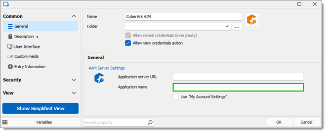

Un nom d'application autre que AIMWebService doit être spécifié dans le champ application name.
