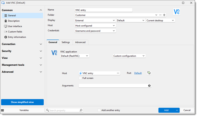

L'entrée VNC dans Remote Desktop Manager permet aux utilisateurs de configurer et de gérer les connexions à distance VNC.
Définir Affichage à Intégré (onglets) ou Détaché pour activer FreeVNC, UltraVNC et IronVNC dans le menu déroulant Application VNC. Définir Externe pour activer RealVNC, TightVNC et VNC Viewer Plus.
Onglet Général
PARAMÈTRES
DESCRIPTIONS
Application VNC
  • Par défaut (FreeVNC)
  • RealVNC
  • TightVNC
  • FreeVNC
  • UltraVNC
  • IronVNC
  • VNC Viewer Plus
Configuration personnalisée
Configurer l'hôte, la configuration du port et les arguments.
Nom de fichier de configuration
Sélectionner le nom du fichier de configuration.
