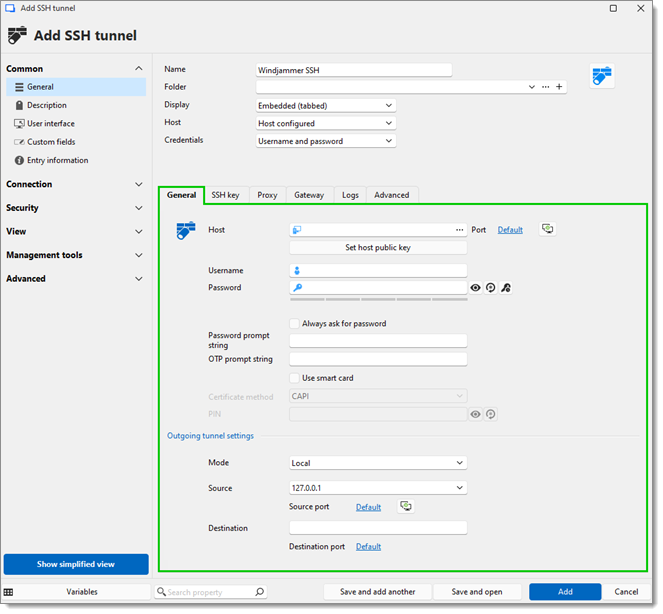

Général
PARAMÈTRES
DESCRIPTION
Hôte
Le champ contient le nom de l'hôte. Cliquer sur le bouton de points de suspension ouvre le menu Liste d'ordinateurs. Cliquer sur Par défaut ouvre le menu Port. Le bouton Générateur de ports... peut générer des ports selon une liste de paramètres.
Nom d'utilisateur
Les identifiants de connexion de cette entrée.
Mot de passe
Chaîne d'invite de mot de passe
Une chaîne utilisée si un serveur a un processus de connexion différent (ce champ est optionnel).
Chaîne d'invite OTP
Une chaîne utilisée pour savoir quand envoyer l'OTP (ce champ est optionnel).
Utiliser une carte à puce
Utilise la carte à puce.
Méthode de certificat
La méthode utilisée pour récupérer les identifiants de la carte à puce.
NIP
Le NIP de la carte à puce.
Mode
Choisissez entre :
  • Local
  • Distant
  • Dynamique
Source
L'adresse locale doit rester 127.0.0.1. Dans la plupart des cas, laissez le port local à sa valeur par défaut 3390.
Destination
Entrez l'hôte de destination.

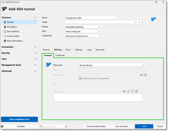

Clé SSH
Clé
PARAMÈTRES
DESCRIPTION
Type d'entrée
La source de la clé SSH. Choisissez entre :
  • Aucune clé privée
  • Fichier (local), qui vous permet de choisir un chemin vers un fichier .key local.
  • Données intégrées, qui vous permet d'entrer manuellement une clé privée (ou d'en générer une via le générateur de clés SSH).
  • Lié (coffre), qui vous permet de choisir une entrée de clé SSH depuis laquelle récupérer une clé.
  • Ma clé SSH personnelle, qui utilise la clé SSH définie dans Fichier– Paramètres de mon compte – Ma clé SSH personnelle, sous Identifiants locaux.
  • Rechercher par nom (coffre utilisateur), qui vous permet d'entrer le nom d'une entrée de clé SSH spécifique dans le coffre utilisateur actuel depuis laquelle récupérer une clé.
  • Compte privilégié, qui vous permet de choisir un compte PAM dans une liste préalablement configurée dans Devolutions Server.
Coffre
La liste déroulante peut être utilisée pour sélectionner une clé SSH. Le bouton de points de suspension ouvre une fenêtre pour parcourir le coffre actuel à la recherche de clés SSH (ce champ n'est disponible que si le Type d'entrée est Lié (coffre)).
Phrase de passe
La phrase de passe utilisée pour déchiffrer la clé.
Fichier
Ce champ pointe vers le fichier de clé SSH (ce champ n'est disponible que si le Type d'entrée est Fichier (local).
Clé privée
Sélectionnez ou générez un fichier de clé privée (ce champ est uniquement pour les Données intégrées et la clé est enregistrée dans Remote Desktop Manager).

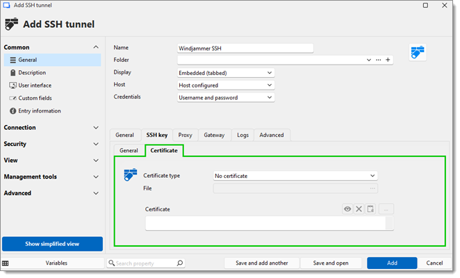

Certificat
PARAMÈTRES
DESCRIPTION
Fichier de certificat
La source du certificat.
Fichier
Ce champ pointe vers le fichier de certificat (ce champ n'est disponible que si le Type d'entrée est Fichier (local)).
Certificat
Sélectionnez un fichier de certificat (ce champ est uniquement pour les Données intégrées).

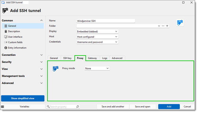

Proxy
PARAMÈTRE
DESCRIPTION
Mode proxy
Le mode Lien pointe vers une entrée Tunnel proxy. Le mode Personnalisé configure un proxy personnalisé avec les mêmes paramètres qu'un tunnel proxy.
  • Les caractères génériques, tels que les astérisques, qui sont interprétés comme n'importe quel nombre de caractères (y compris 0), et les points d'interrogation, qui représentent chacun un seul caractère.
  • La notation par point initial, selon laquelle « .domain.com » équivaut à « *.domain.com ».
Gateway
PARAMÈTRE
DESCRIPTION

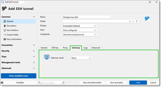

Mode Gateway
Le mode Personnalisé vous permet de configurer une passerelle. Le mode Lié sélectionne une passerelle SSH déjà existante.

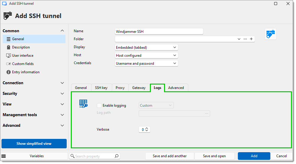

Journaux
PARAMÈTRES
DESCRIPTION
Activer la journalisation
Le mode Personnalisé requiert le chemin et le nom du fichier. Le mode Global requiert le nom du fichier, puis de configurer le chemin global dans Fichier – Paramètres.
Chemin du journal
Inclut le chemin et le fichier du journal. Le chemin du journal par défaut peut être configuré dans Fichier – Paramètres – Types d'entrée – Sessions – Terminal, sous la section Journalisation.
Nom du fichier journal
Le nom du fichier à l'emplacement défini dans Fichier – Paramètres – Session – Terminal – Chemin par défaut.
Verbeux
Ceci déterminera le niveau de détail des journaux (disponible uniquement pour le mode Événement).

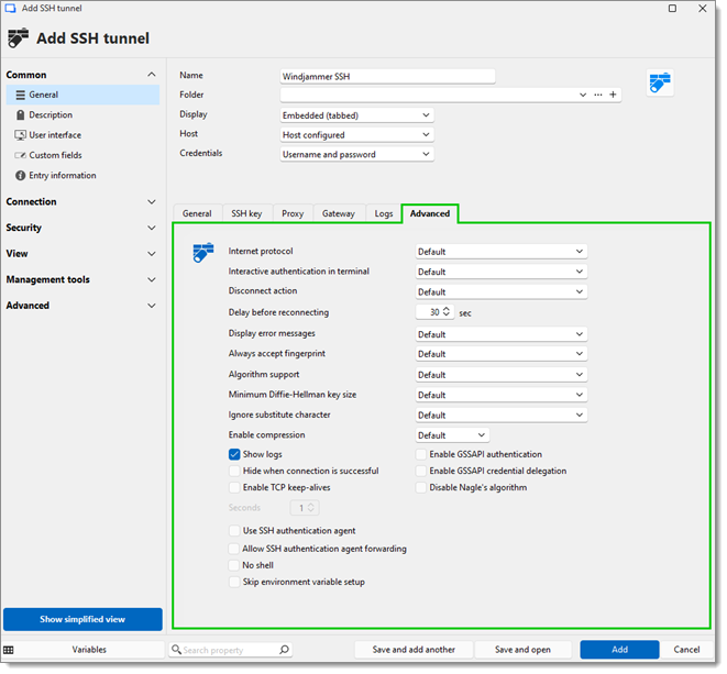

Avancé
PARAMÈTRES
DESCRIPTION
Protocole Internet
Choisissez entre IPv4 ou IPv6.
Authentification interactive dans le terminal
Cette option gère le comportement lorsque le terminal vous demande une authentification interactive. L'option Non fait en sorte que Remote Desktop Manager la gère, tandis que Oui fait en sorte que le terminal la gère.
Action de déconnexion
Ce qui se produit lorsque le terminal SSH se déconnecte.
Afficher les messages d'erreur
Choisissez d'afficher ou non les messages d'erreur.
Toujours accepter l'empreinte
Toujours accepter les empreintes ou non.
Mode de clic de souris
Modifie le comportement du clic droit :
  • Windows : affiche un menu contextuel.
  • Compromis : colle.
  • XTerm : Sélectionne le texte.
Prise en charge des algorithmes
En mode Custom, cliquez sur le bouton de points de suspension pour sélectionner un ou plusieurs algorithmes Cipher, Host key, Kex et/ou MAC.
Taille minimale de la clé Diffie-Hellman
Taille minimale de la clé en bits.
Ignorer le caractère de substitution
Ignore ou non les caractères de substitution.
Activer les keepalives TCP
Active les keepalives TCP.
Activer l'authentification GSS API
Active l'authentification GSS API.
Ignorer la configuration des variables d'environnement
Ignore la configuration des variables d'environnement.
Activer la délégation d'identifiants GSS API
Activer la délégation d'identifiants GSS API.
Autoriser le transfert de l'agent d'authentification SSH
Autoriser le transfert de l'agent d'authentification SSH.
Désactiver l'algorithme de Nagle
Désactiver l'algorithme de Nagle.
Utiliser l'agent d'authentification SSH
Utilise l'agent d'authentification SSH actuellement ouvert sur votre machine (y compris l'agent de clés SSH de Remote Desktop Manager).
Intervalle de ping
Une commande est envoyée toutes les X secondes pour maintenir la connexion active.
Chaîne de ping
La chaîne qui est envoyée avec l'option Intervalle de ping.
Délai de collage
Délai ajouté pour le collage de texte.
Variables d'environnement
Définit les variables d'environnement à utiliser par le terminal.
