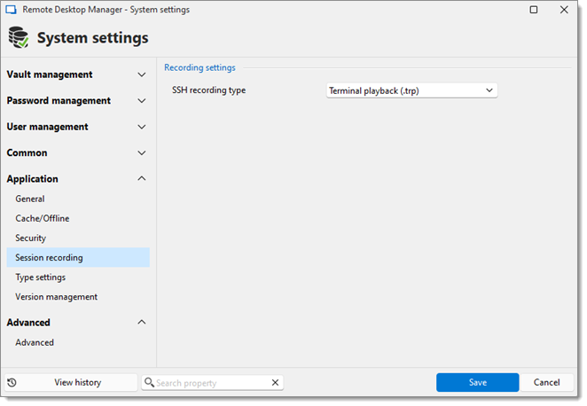

Définir le type d'enregistrement du système à .TRP
  1. Allez à l'onglet Administration dans Remote Desktop Manager Windows.
  2. Cliquez sur Paramètres système.
  3. Allez à la section Propriétés – Sécurité – Enregistrement de session.
  4. Repérez le paramètre Type d'enregistrement SSH et définissez-le à Terminal playback (.TRP). Ajustez au besoin.

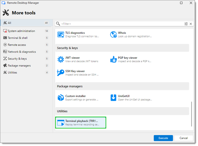

Une fois configurées, toutes les sessions SSH enregistrées seront sauvegardées sous forme de fichiers .trp, qui peuvent être lus pour révision ou vérification de conformité à l'aide des outils Terminal Playback de Devolutions situés dans Outils – Plus d'outils – Terminal Playback (TRP/CAST).
