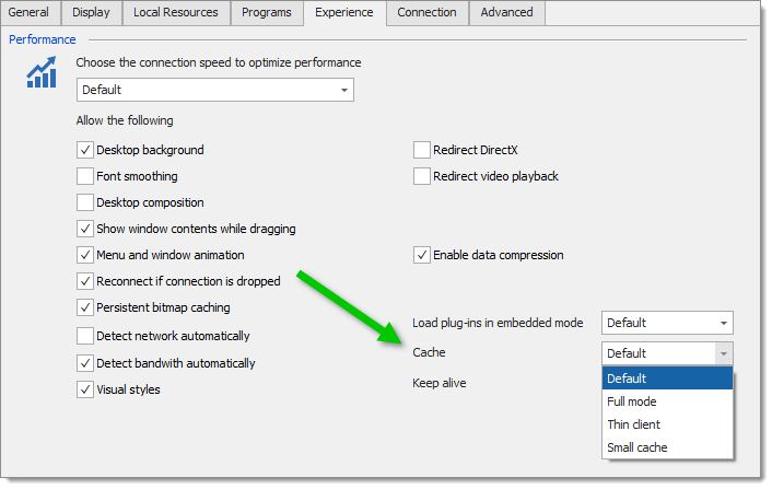

Par défaut, le protocole RDP réserve une bonne partie de la mémoire dès le début d'une session à des fins de mise en cache, mais nous avons un certain niveau de contrôle sur cela. Dans l'onglet Expérience de la session RDP, il y a un paramètre Cache que vous pouvez utiliser pour contrôler le comportement.

Choisir Client léger est donc le choix qui limite le plus la consommation de mémoire, mais qui rétrograde vers la version précédente du protocole. Le mode Petit cache peut être suffisant pour vos besoins si vous avez besoin des fonctionnalités plus récentes du protocole RDP.
Vous pourriez souhaiter définir ceci pour toutes les sessions. Dans ce cas, allez dans Fichier – Paramètres – Types – Bureau à distance – Cache pour attribuer la valeur par défaut, puis utilisez Par défaut dans toutes vos sessions.
