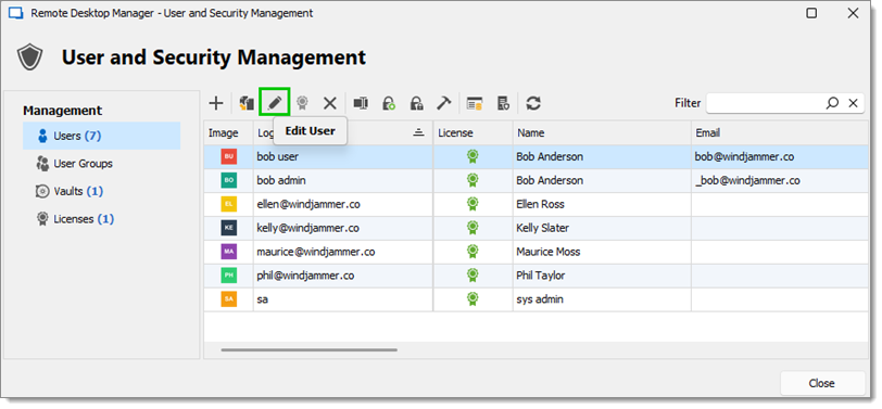

  1. Connectez-vous à votre espace de travail Team avec un compte administrateur.
  2. Dans le ruban, allez à Administration – Gestion – Utilisateurs.

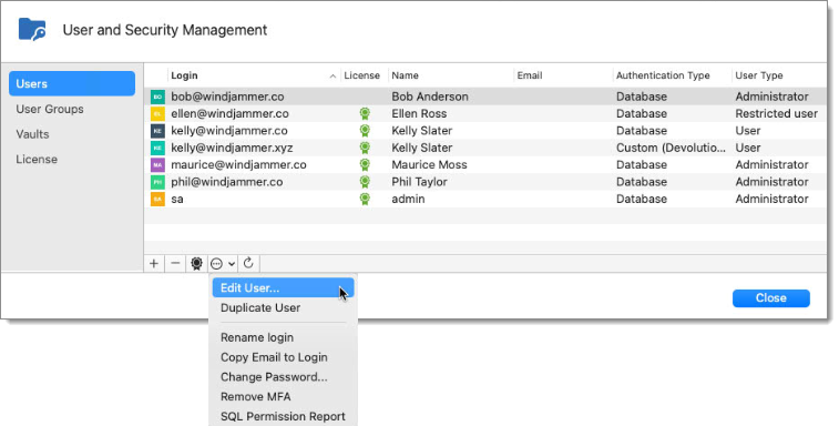

  3. Sélectionnez l'un des utilisateurs que vous voulez jumeler, puis cliquez sur Modifier l'utilisateur.

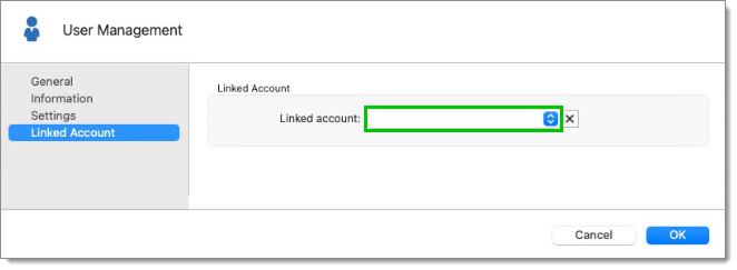

  4. Allez à l'onglet Compte lié.
  5. Sélectionnez l'autre compte dans la liste déroulante.
  6. Cliquez sur OK pour enregistrer les modifications et fermer la fenêtre, puis cliquez sur Fermer.
Les comptes sont maintenant liés. Il est possible de vérifier quels comptes sont liés en retournant à la fenêtre Gestion des utilisateurs et de la sécurité, qui se trouve sous le bouton Utilisateurs, et en défilant jusqu'à la colonne Compte lié.
