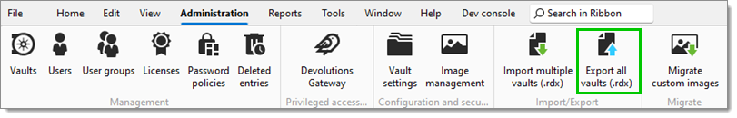

Exporter
  1. Dans le volet de navigation de Remote Desktop Manager, sélectionnez votre espace de travail.
  2. Allez dans Administration – Exporter tous les coffres (.rdx).
  3. Sélectionnez les coffres dans la liste affichée et cliquez sur OK.
  4. Pour une migration typique, vous cocheriez les options Inclure les identifiants, Inclure les pièces jointes et les documents et Chiffrer avec la clé maîtresse.
  5. Cliquez sur Enregistrer.
  6. Enregistrez le fichier .rdx sur votre ordinateur.

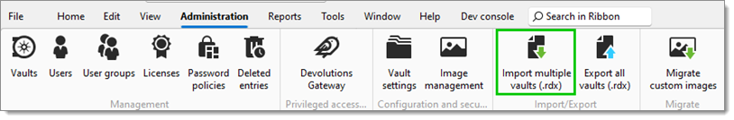

Importer
  1. Dans le volet de navigation, sélectionnez l'espace de travail dans lequel vous souhaitez importer les coffres.
  2. Allez dans Administration – Importer plusieurs coffres (.rdx).
  3. Localisez le fichier .rdx enregistré sur votre ordinateur et cliquez sur Ouvrir.
  4. Définissez les Mappages des coffres. À cette étape, si nécessaire, vous pouvez ajouter des coffres en cliquant sur le bouton Ajouter un coffre.
  5. Cliquez sur Terminer.
