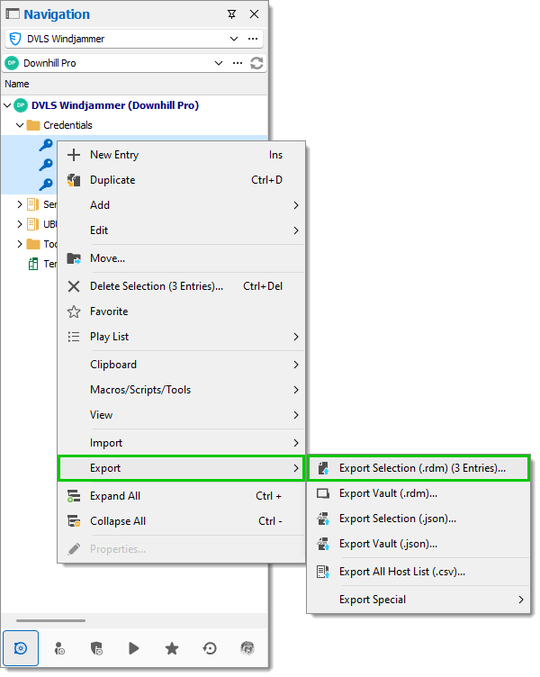

2. Sélectionnez les entrées et/ou les dossiers que vous souhaitez exporter. Utilisez le raccourci <kbd>Ctrl</kbd>+clic pour sélectionner plusieurs éléments à la fois.
3. Faites un clic droit sur la sélection. Dans le menu contextuel, sélectionnez ***Exporter*** – ***Exporter la sélection (.rdm)***.
