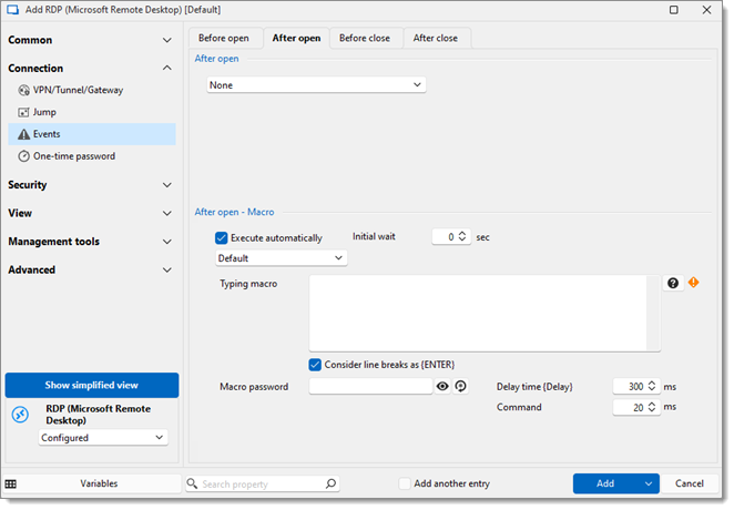

Créez des macros de saisie automatique dans Remote Desktop Manager pour envoyer automatiquement des frappes et des touches spéciales dès l'ouverture d'une connexion de session.
Les macros de saisie s'exécutent automatiquement une fois la connexion établie. Dans les ***Propriétés*** d'une entrée de session, allez à la section ***Événements***, cliquez sur l'onglet ***Après l'ouverture***, puis saisissez vos macros personnalisées dans le champ de texte ***Macros de saisie***. Cliquez sur ***Enregistrer*** pour appliquer vos modifications.
