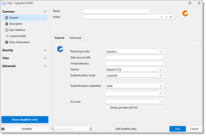

### Général
| PARAMÈTRES             | DESCRIPTIONS                                                                                                                                                                                                                                                                                                                                                                                                                                                                                                                                                                                                                                                                                                                                                                                                                                                                                                                                                                                                                                                                                                                                                                                                                                                                                                                                                 |
| **Mode de résolution** | <p>Le <strong>Mode de résolution</strong> définit la façon dont les identifiants sont utilisés. Deux modes sont pris en charge :<strong>Injection</strong> :<br>- Les identifiants sont récupérés depuis CyberArk et injectés directement dans la session cible.<br>- CyberArk PSM n'est pas utilisé.<br>- Techniquement, tout type de session dans RDM peut être utilisé (RDP, SSH, sites Web, outils personnalisés, etc.).<strong>Connexion PSM</strong> :<br>- CyberArk PSM est utilisé comme intermédiaire pour la session.<br>- Entrées RDP : PSM standard (PSM-RDP)<br>- Entrées de site Web : PSM HTML5 (Guacamole)<br>- Les autres types de session ne sont pas pris en charge en mode Connexion PSM.</p>                                                                                                                                                                                                                                                                                                                                                                                                                                                                                                                                                                                                                                            |
| **URL du service Web** | <p>Saisissez l'adresse du serveur CyberArk dans ce format pour vous connecter à votre instance CyberArk : <code>https\://\<server name>.\<our domain>.loc/</code>.Voici ce que sera votre <strong>URL des services Web</strong>, selon votre abonnement CyberArk :<br>- <strong>SelfHosted</strong> : URL courte.<br>- <strong>PrivilegeCloud</strong> : URL courte si l'URL ne se termine pas par <code>cyberark.cloud</code>.<br>- <strong>PrivilegeCloud</strong> : <code>/privilegecloud</code> si l'URL se termine par <code>cyberark.cloud</code>.</p>                                                                                                                                                                                                                                                                                                                                                                                                                                                                                                                                                                                                                                                                                                                                                                                                 |
| **Répertoire virtuel** | Saisissez un **Répertoire virtuel**. Ce champ est soit `/privilegecloud`, soit vide.                                                                                                                                                                                                                                                                                                                                                                                                                                                                                                                                                                                                                                                                                                                                                                                                                                                                                                                                                                                                                                                                                                                                                                                                                                                                         |
| **Version**            | Sélectionnez une **Version** dans la liste déroulante. Cela fait référence à la version de CyberArk PVWA affichée sur la page d'authentification CyberArk.Notez que nous ne prenons en charge que l'API CyberArk V12 pour le moment et que la version 12.1 de CyberArk est requise.                                                                                                                                                                                                                                                                                                                                                                                                                                                                                                                                                                                                                                                                                                                                                                                                                                                                                                                                                                                                                                                                          |
| **Authentification**   | Sélectionnez le **mode d'authentification** utilisé pour se connecter à l'instance CyberArk (**CyberArk**, **Windows**, **LDAP**, **RADIUS**,\*\*SAML, PKI,\*\*ou **PKIPN**).L'authentification SAML est prise en charge avec CyberArk dans Remote Desktop Manager à partir de la version 2022.3.25. D'importantes améliorations et corrections de bogues ont été ajoutées dans les versions ultérieures. Nous recommandons de mettre à jour au moins vers la version 2023.1 de Remote Desktop Manager si votre version actuelle est plus ancienne. Dans la version 2023.1, vous n'avez plus besoin de fournir l'**URL de connexion IdP** du fournisseur d'identité lors de la configuration de l'authentification SAML. Si vous éprouvez des difficultés avec votre authentification SAML, consultez [Configuration et dépannage SAML](https://docs.devolutions.net/rdm/fr/knowledge-base/troubleshooting-articles/saml-troubleshooting-for-cyberark-dashboard.md). L'authentification SAML pour CyberArk Privilege Cloud nécessite Remote Desktop Manager 2023.2.17 ou une version plus récente.Votre administrateur de coffre CyberArk devrait vous fournir le modèle d'authentification utilisé. Dans PVWA, si vous sélectionnez un lien qui correspond au nom de domaine de votre entreprise, cela indique généralement que le modèle LDAP est utilisé. |
| **Compte**             | Sélectionnez le compte que cette entrée d'identifiants utilisera. Cochez **Toujours demander avec une liste** et laissez l'utilisateur choisir le compte.                                                                                                                                                                                                                                                                                                                                                                                                                                                                                                                                                                                                                                                                                                                                                                                                                                                                                                                                                                                                                                                                                                                                                                                                    |
