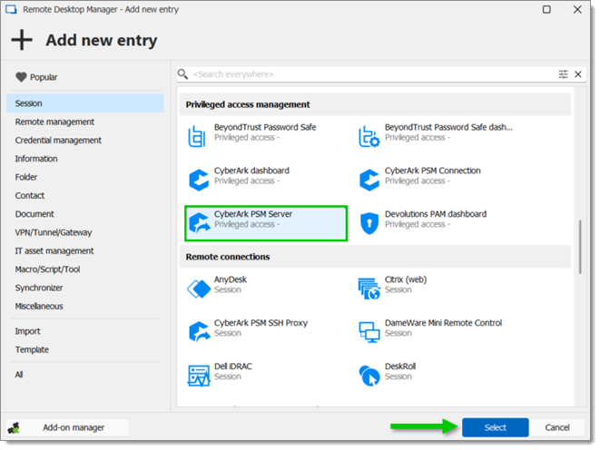

  1. Créez une ou plusieurs entrées de serveur CyberArk PSM.

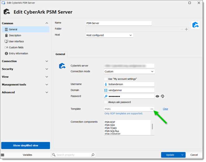

  2. Sélectionnez le Mode de connexion choisi sur le serveur.
  1. Choisissez un modèle RDP créé au préalable. Cette étape définit le paramètre de la connexion initiale sur le serveur PSM.

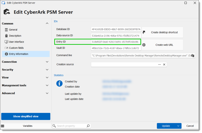

  2. Une fois le processus de création de l'entrée Serveur CyberArk PSM terminé, rendez-vous dans Propriété – Commun – Information sur l'entrée et notez la valeur de l'ID d'entrée.

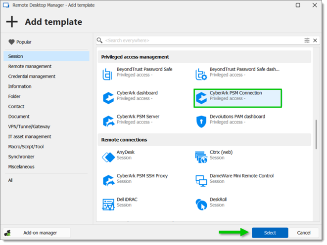

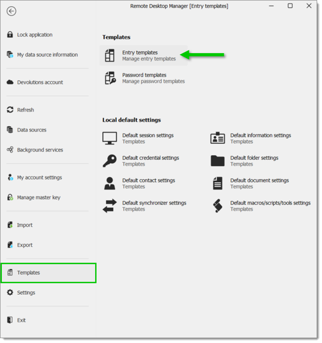

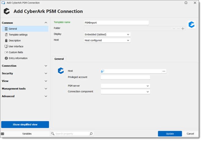

Créer un modèle de connexion CyberArk PSM

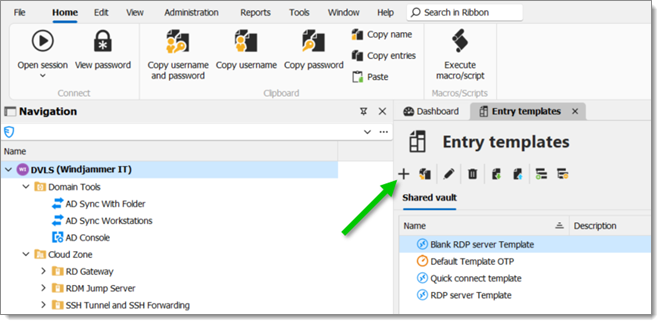

  1. Allez dans Fichier – Modèles, puis cliquez sur Modèles d'entrée. Cela ouvrira un nouvel onglet dans la zone de contenu.
  2. Cliquez sur le bouton Ajouter un modèle dans la zone de contenu.
  3. Sélectionnez Connexion CyberArk PSM.
  4. Donnez un nom au modèle. Certains des champs restants peuvent être remplis, mais le fichier CSV devrait être suffisamment complet s'il est rempli correctement.

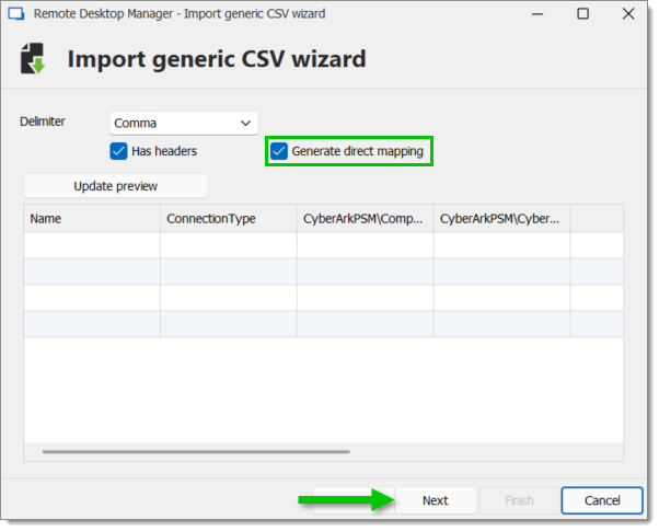

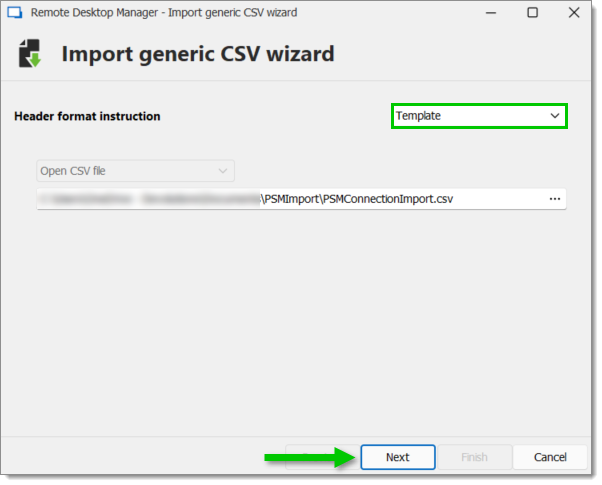

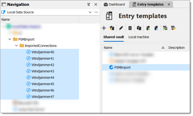

  1. Une fois l'entrée Serveur PSM créée et le fichier CSV rempli, allez dans Fichier – Importer, puis cliquez sur Assistant d'importation CSV générique.
  2. Réglez Instruction de format d'en-tête à Modèle, puis sélectionnez le fichier CSV créé au préalable et cliquez sur Suivant.

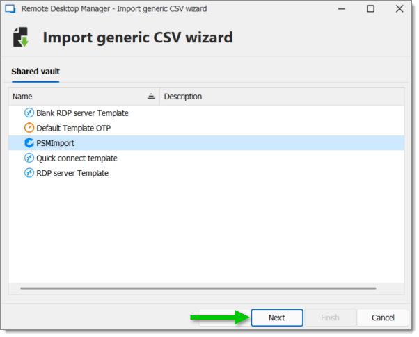

  3. Sélectionnez le modèle Connexion CyberArk PSM créé précédemment et cliquez sur Suivant.
4. Cochez la case Générer un mappage direct, puis cliquez sur Suivant.
5. Appuyez sur Terminer pour fermer l'assistant et importer les connexions en tant qu'entrées.

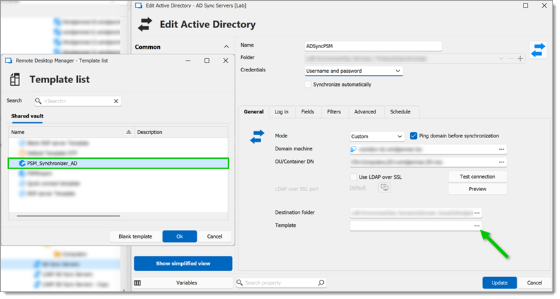

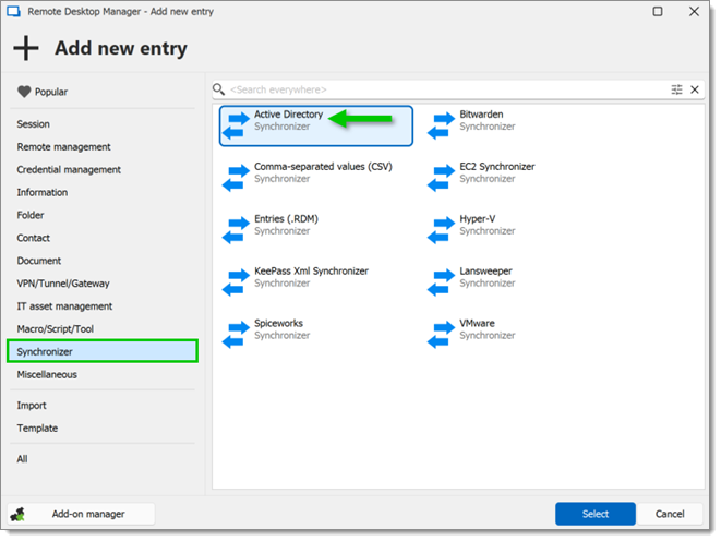

Créer un synchroniseur Active Directory
  1. Créez une nouvelle entrée synchroniseur Active Directory.
  2. Saisissez les informations liées au domaine dans l'onglet Général ainsi que le dossier de destination. Sélectionnez le modèle de connexion PSM créé précédemment en cliquant sur le bouton de points de suspension (...) du paramètre Modèle.
  3. Remplissez le reste des options et cliquez sur Ajouter.
Ensuite, exécutez le synchroniseur chaque fois qu'il est nécessaire d'actualiser la liste des serveurs.

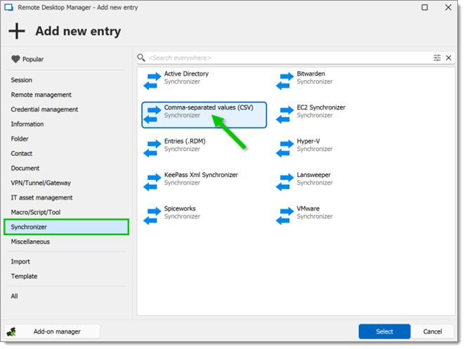

Depuis un synchroniseur de valeurs séparées par des virgules (CSV)
Cette approche est un mélange entre l'importation CSV et le synchroniseur.
Dans la plupart des cas, le fichier CSV sera généré à partir d'un système externe, puis modifié/traité pour ajouter et compléter les informations.
Veuillez vous référer à Créer le modèle de connexion CyberArk PSM de la section précédente pour un exemple de modèle CSV.
Créer le modèle de connexion PSM
Veuillez vous référer à Créer le modèle de connexion CyberArk PSM dans la section précédente.
Créer un synchroniseur CSV
Saisissez le chemin du fichier, le modèle à utiliser (créé au préalable) et le dossier de destination.
Exécutez le synchroniseur chaque fois qu'une nouvelle version du fichier CSV est produite afin de garder la liste à jour.

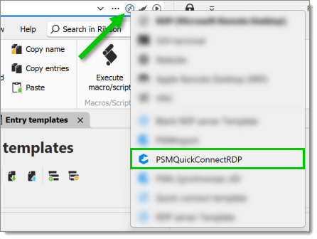

Connexion rapide
Dans la barre d'outils Connexion rapide, vous pouvez ouvrir une session ponctuelle en spécifiant l'hôte et le type de session. Apprenez-en plus sur la fonction Connexion rapide.
Un modèle de connexion CyberArk PSM est requis au préalable.
  1. Allez dans Fichier – Modèles – Modèles, et ajoutez un nouveau modèle.
  2. Dans Hôte, saisissez $QUICK_CONNECT$.
  3. Définissez un compte privilégié à utiliser.
  4. Sélectionnez le Serveur PSM que cette connexion PSM utilisera ainsi qu'un Composant de connexion.
Cette approche vous permettrait de créer plusieurs modèles de connexions PSM reflétant divers Comptes privilégiés et Composants de connexion.
Utilisation
Une fois un modèle créé, il apparaîtra dans la liste des modèles de Connexion rapide.
Vous pouvez ensuite saisir l'Hôte du terminal cible et lancer la session.

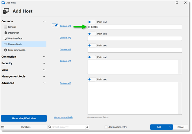

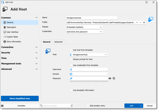

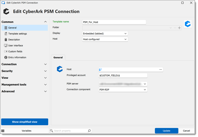

Hôte
Consultez Hôte avec modèles pour apprendre comment procéder à l'implémentation en utilisant un hôte pour l'intégration PSM.
Les étapes sont très semblables à celles de la Connexion rapide, la création du modèle est exactement la même, sauf que le champ Hôte restera vide.
Ce qui est réellement intéressant ici, c'est qu'une variable peut être utilisée pour remplir le Compte privilégié.
