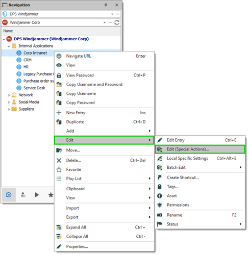

1. Sélectionnez l'entrée que vous souhaitez convertir dans le ***volet de navigation***. Il est possible de sélectionner plusieurs entrées à la fois, à condition qu'elles soient du même type.
2. Cliquez avec le bouton droit sur l'entrée et sélectionnez ***Modifier – Modifier (actions spéciales)***. Vous pouvez également utiliser le ***Ruban*** en cliquant sur ***Modifier (actions spéciales)*** dans la section ***Lot*** de l'onglet ***Modifier***.

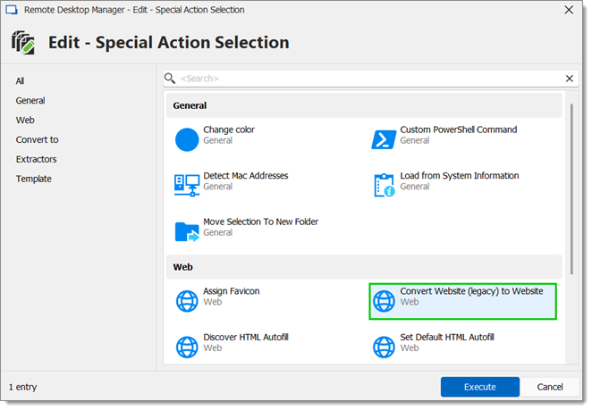

3. Dans la section ***Web***, sélectionnez ***Convertir site web (ancien)*** en ***Site web*** et cliquez sur ***Ok***.
4. Cliquez sur ***OK*** dans la fenêtre ***Résultat de l'action par lot***.
Votre entrée a maintenant été convertie.
