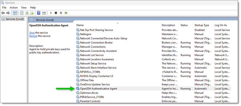

  3. Ouvrir les Services dans Windows.
  4. Définir le type de démarrage de OpenSSH Authentication Agent à Automatique et démarrer le service.

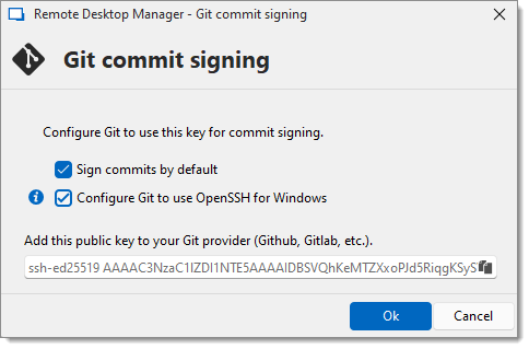

  1. Ouvrir le Gestionnaire de clés SSH (local).
  2. Sélectionner la clé et cliquer sur Utiliser pour la signature des commits Git.
  3. La fenêtre de signature des commits Git s'ouvre.
  4. Cocher à la fois Signer les commits par défaut et Configurer Git pour utiliser OpenSSH for Windows.

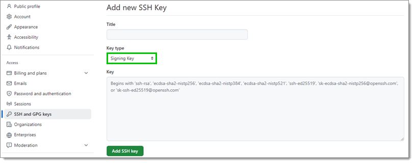

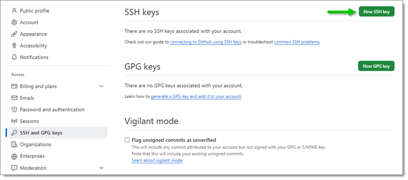

  5. La clé doit être ajoutée dans le fournisseur Git. Pour ce faire, ouvrir Github.
  6. Aller à Paramètres – Clés SSH et GPG.
  7. Cliquer sur Nouvelle clé SSH.
  8. La clé de signature doit être sélectionnée comme type de clé.
