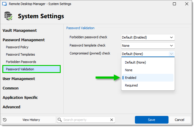

1. Allez dans ***Administration – Paramètres système – Validation de mot de passe***.
2. Dans l'option ***Vérification des mots de passe compromis (pwned)***, choisissez ***Activé*** dans la liste et cliquez sur ***OK***.
Remote Desktop Manager analyse un mot de passe lorsque vous enregistrez une entrée. Un message s'affiche lorsqu'un mot de passe est trouvé dans la base de données Pwned Passwords. Si vous voyez le message « This password has previously appeared in a data breach and should never be used. », vous devriez changer votre mot de passe immédiatement. N'oubliez pas de le changer dans Remote Desktop Manager et dans le compte réel.

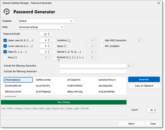

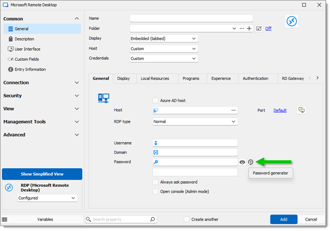

Remote Desktop Manager facilite la création de mots de passe robustes. Le [Générateur de mots de passe](https://docs.devolutions.net/rdm/fr/ribbon-menu-bar/tools/password-generator.md) intégré crée des mots de passe sécurisés, selon vos spécifications de longueur et de complexité. Le générateur de mots de passe est disponible dans chaque entrée, à côté des champs de mot de passe.
