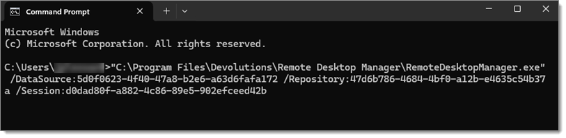

  1. Faire un clic droit sur l'entrée et sélectionner Propriétés.
  2. Naviguer vers Commun – Informations de l'entrée.
  3. Cliquer sur le bouton Copier.
  4. Coller la ligne de commande dans une invite de commande Windows et appuyer sur Enter pour créer un exécutable.

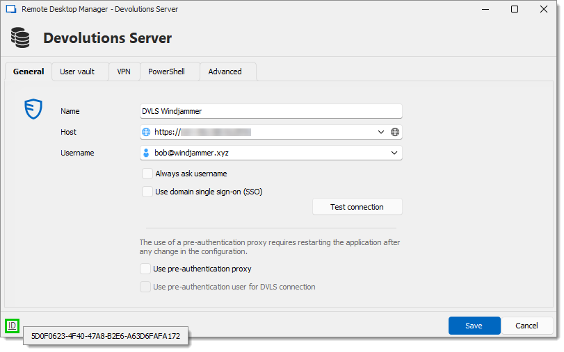

Récupérer un ID d'espace de travail
Voici une autre façon d'obtenir uniquement les ID d'espace de travail :
  1. Aller dans Fichier – Espaces de travail. Vous pouvez également cliquer sur les points de suspension à côté du nom de l'espace de travail dans le volet de navigation.
  2. Sélectionner un espace de travail et cliquer sur Modifier l'espace de travail.
  3. Cliquer sur ID pour le copier dans le presse-papiers Windows.
