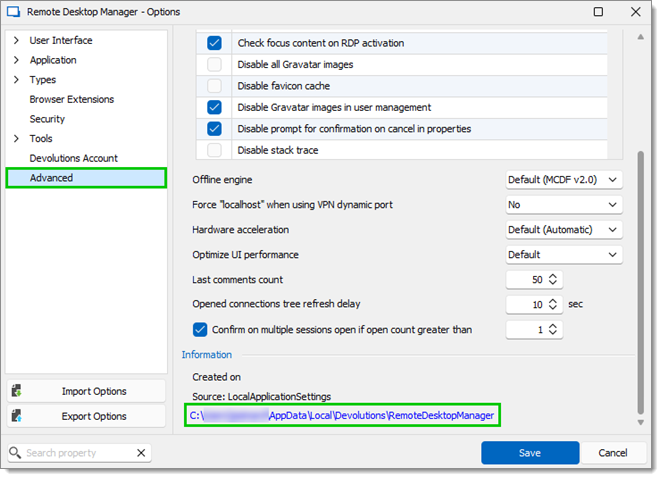

Remote Desktop Manager enregistre sa configuration dans un fichier nommé `RemoteDesktopManager.cfg`. Ce fichier contient la plupart des paramètres de l'application. Vous pouvez trouver le dossier d'installation de Remote Desktop Manager en cliquant sur ***Fichier*** – ***Paramètres*** – ***Avancé***. Un hyperlien affiche le dossier d'installation dans l'onglet ***Information***.
