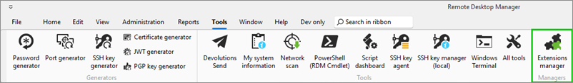

  1. En la cinta de Remote Desktop Manager, vaya a HerramientasGestor de extensiones.

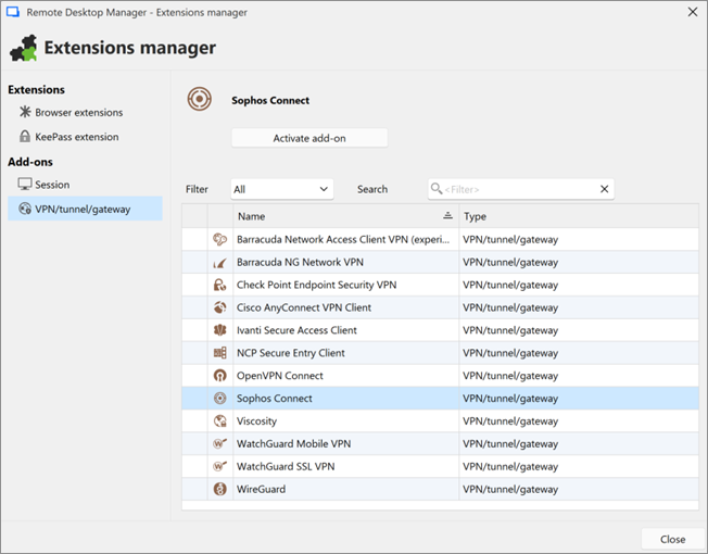

  1. Seleccione la pestaña correspondiente: Extensión del navegador, Extensión de KeePass, Sesión o VPN/Túnel/Gateway. Localice en la lista la extensión que desea instalar.
  2. Haga clic en Instalar o Activar complemento, según la pestaña.
  1. Cuando se le solicite, reinicie Remote Desktop Manager para cargar el nuevo módulo.
  2. Seleccione la pestaña correspondiente: Extensión del navegador, Extensión de KeePass, Sesión o VPN/Túnel/Gateway. Localice en la lista la extensión que desea instalar.
  3. Haga clic en Instalar o Activar complemento, según la pestaña.
  4. Cuando se le solicite, reinicie Remote Desktop Manager para cargar el nuevo módulo.
