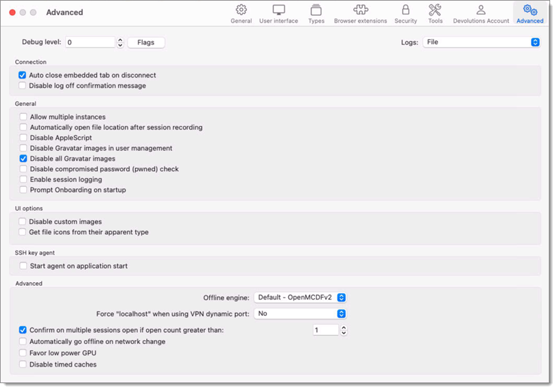

{% tab title="macOS" %}
<table><thead><tr><th width="135">OPCIÓN</th><th>DESCRIPCIÓN</th></tr></thead><tbody><tr><td><strong>Nivel de depuración</strong></td><td>Establezca el nivel de información de depuración que capturará Remote Desktop Manager macOS. Esto solo debería modificarse a petición de un técnico de soporte al cliente de Devolutions, ya que podría ralentizar su sistema.</td></tr><tr><td><strong>Registros</strong></td><td><p>Los registros pueden guardarse en un fichero o en un fichero de base de datos. Seleccione entre:</p><ul><li><em><strong>Ambos</strong></em>: los registros se guardarán en un fichero de texto y en un fichero de base de datos.</li><li><em><strong>Base de datos</strong></em>: los registros se guardarán en un fichero llamado RemoteDesktopManager.log.db. El fichero se encuentra en la carpeta de instalación de la aplicación.</li><li><em><strong>Fichero</strong></em>: los registros se guardarán en un fichero llamado RemoteDesktopManager.log. El fichero se encuentra en la carpeta de instalación de la aplicación.</li></ul></td></tr></tbody></table>
#### Conexión <a href="#connection-macos" id="connection-macos"></a>
| OPCIÓN                                                         | DESCRIPCIÓN                                                                                                                                                           |
| **Cerrar automáticamente la pestaña integrada al desconectar** | Cuando se desconecta una sesión, la pestaña integrada se cerrará automáticamente.                                                                                     |
| **Desactivar el mensaje de confirmación de cierre de sesión**  | Al pulsar el botón de cierre de sesión en una sesión RDP integrada, Remote Desktop Manager desconectará la sesión sin el mensaje de confirmación de cierre de sesión. |
#### General <a href="#general-macos" id="general-macos"></a>
| **Permitir varias instancias**                                                   | Permitir que se ejecute más de una instancia de Remote Desktop Manager macOS simultáneamente. No recomendado.                       |
| **Abrir automáticamente la ubicación del fichero después de la grabación**       | Después de la grabación de sesiones, abre la carpeta de destino.                                                                    |
| **Conectarse a Devolutions Account mediante el flujo de código de autorización** | Cuando está activado, Remote Desktop Manager macOS utilizará el flujo de código de autorización de OAuth 2.0 para la autenticación. |
| **Desactivar el asistente de IA**                                                | Desactiva la función de asistente de IA.                                                                                            |
| **Desactivar AppleScript**                                                       | AppleScript está activado de forma predeterminada; desactívelo aquí si lo desea.                                                    |
| **Desactivar las imágenes de Gravatar en la gestión de usuarios**                | Desactive las imágenes de Gravatar en ***Administración – Usuarios*** para mejorar el rendimiento.                                  |
| **Desactivar todas las imágenes de Gravatar**                                    | Desactive todas las imágenes de Gravatar para mejorar el rendimiento.                                                               |
| **Desactivar la comprobación de contraseñas comprometidas (pwned)**              | Desactive la comprobación pwned si no está forzada en ***Administración – Configuración del sistema – Validación de contraseñas***. |
| **Desactivar el uso compartido del contexto de OAuth**                           | Impide que el módulo de PowerShell obtenga el contexto de OAuth del espacio de trabajo actual.                                      |
| **Activar el registro de sesiones**                                              | Registre y realice un seguimiento de las actividades e interacciones con Remote Desktop Manager macOS.                              |
| **Solicitar la incorporación al iniciar**                                        | Actívelo para que se le muestre la incorporación al iniciar.                                                                        |
#### Opciones de la interfaz <a href="#ui-options-macos" id="ui-options-macos"></a>
| **Desactivar imágenes personalizadas**                         | Desactive la carga de cualquier imagen personalizada en la vista de árbol. Demasiadas imágenes personalizadas podrían aumentar drásticamente el tamaño del origen de datos y, al mismo tiempo, incrementar el tiempo de carga.                   |
| **Obtener los iconos de fichero a partir de su tipo aparente** | El icono del fichero se “deducirá“ de la extensión del fichero en lugar de pedir al sistema operativo que resuelva la imagen del fichero directamente. Solo funciona con las entradas de sesión ***FTP***, ***SFTP***, ***SCP*** y ***WebDAV***. |
| **Usar el navegador integrado para el inicio de sesión**       | Permite iniciar sesión en Devolutions Server y Devolutions Cloud a través de un navegador integrado.                                                                                                                                             |
#### Agente de claves SSH <a href="#ssh-key-agent-macos" id="ssh-key-agent-macos"></a>
| **Iniciar el agente al iniciar la aplicación** | El agente se inicia cuando abre Remote Desktop Manager macOS. |
#### Avanzado <a href="#advanced-macos" id="advanced-macos"></a>
| **Motor sin conexión**                                                         | Determine qué motor de almacenamiento local utiliza Remote Desktop Manager macOS para guardar y gestionar datos cuando se trabaja sin conexión. |
| **Forzar “localhost“ al usar el puerto dinámico de VPN**                       | Fuerza el uso de “localhost“ al usar el puerto dinámico de VPN.                                                                                 |
| **Confirmar al abrir varias sesiones si el número de aperturas es superior a** | Seleccione un número objetivo a partir del cual la apertura masiva de sesiones requerirá confirmación.                                          |
| **Pasar automáticamente al modo sin conexión al cambiar de red**               | Al cambiar de red, Remote Desktop Manager macOS pasa al modo sin conexión.                                                                      |
| **Favorecer la GPU de bajo consumo**                                           | Favorece el uso de la GPU que requiere menos energía, si hay varias GPU disponibles.                                                            |
| **Desactivar las cachés temporizadas**                                         | Desactiva el almacenamiento temporal de datos.                                                                                                  |
También hay disponible un botón **Restablecer la configuración a los valores predeterminados** en la parte inferior de la ventana de configuración Avanzado. Restablece la configuración de la aplicación a sus valores predeterminados y reinicia la aplicación.
