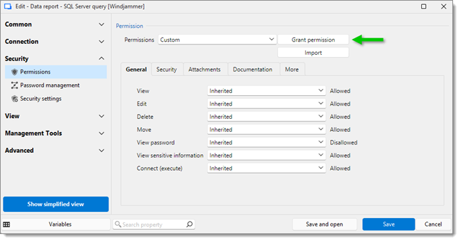

Ubicación

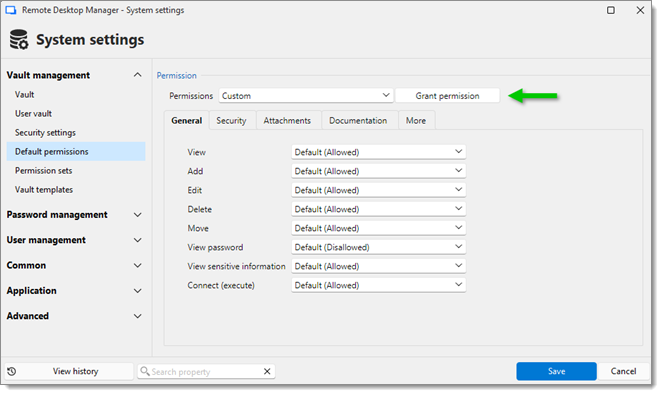

Batch grant access se encuentra en las propiedades de las entradas, carpetas y bóvedas en SecurityPermissions (o SecurityInherited permissions para la raíz de la bóveda). Establezca los permisos en Custom y, a continuación, haga clic en Grant permission.

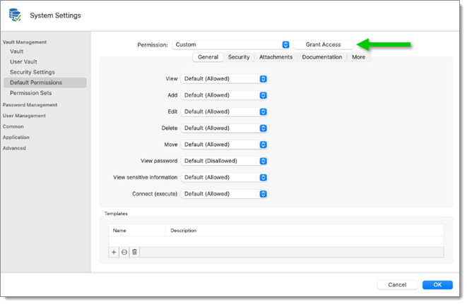

También se puede acceder a ella a través de Administration:

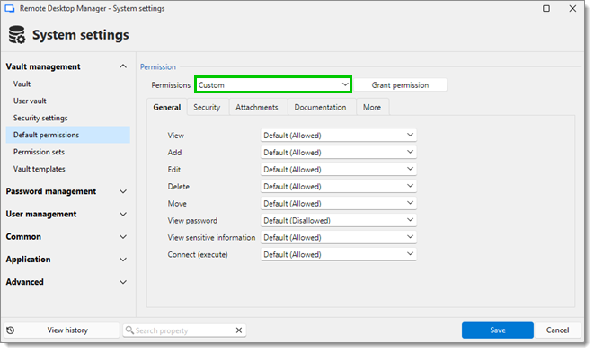

  1. En Remote Desktop Manager, vaya a Administration – System settings – Vault management.
  2. En Default permissions, seleccione Custom en el menú desplegable Permissions.
  1. Haga clic en Grant permission.

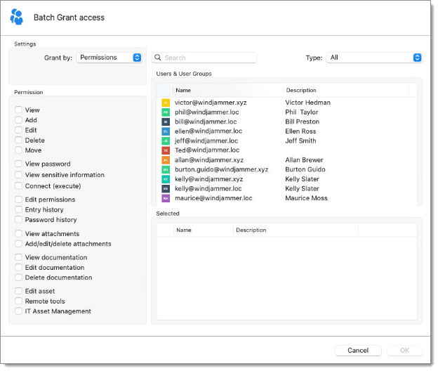

La ventana Batch grant access ya está abierta.
Configuración de permisos
Utilice la ventana Batch grant access para aplicar cambios de acceso a varios usuarios o grupos de usuarios a la vez. Comience seleccionando un tipo de permiso, una acción y si los cambios de acceso se concederán por Permission o Permission set. Si selecciona Permission, elija los permisos que desea aplicar y, a continuación, haga clic en OK.
Los conjuntos de permisos se crean y configuran en AdministrationSystem settingsVault managementPermission sets. Para más información, consulte Conjuntos de permisos.

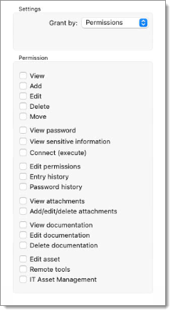

CONFIGURACIÓN
DESCRIPCIONES
Permissions
  • Inherited: hereda los permisos de los grupos principales.
  • Custom: le permite especificar un valor personalizado para cada uno de los permisos.
  • Allowed: concede todos los permisos siguientes a todo el mundo.
  • Disallowed: no concede permisos a nadie excepto a los administradores.
  • Custom+Inherited: ofrece flexibilidad al mantener los permisos heredados y añadir permisos específicos adaptados a usuarios o grupos de usuarios concretos para la entrada actual.
Action
  • Add to existing: añade los permisos a los usuarios o grupos de usuarios seleccionados.
  • Replace all with: elimina el conjunto de permisos actual de los usuarios o grupos de usuarios seleccionados y lo sustituye por los permisos seleccionados.
  • Find and remove these: busca los permisos que seleccione y elimina únicamente esos permisos de los usuarios o grupos de usuarios seleccionados.
Grant by
Selecciona los permisos que se van a conceder. Puede conceder un Permission individual o Permission sets creados previamente.

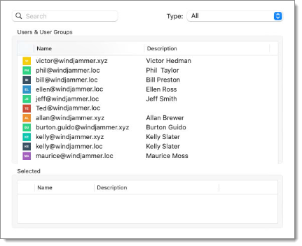

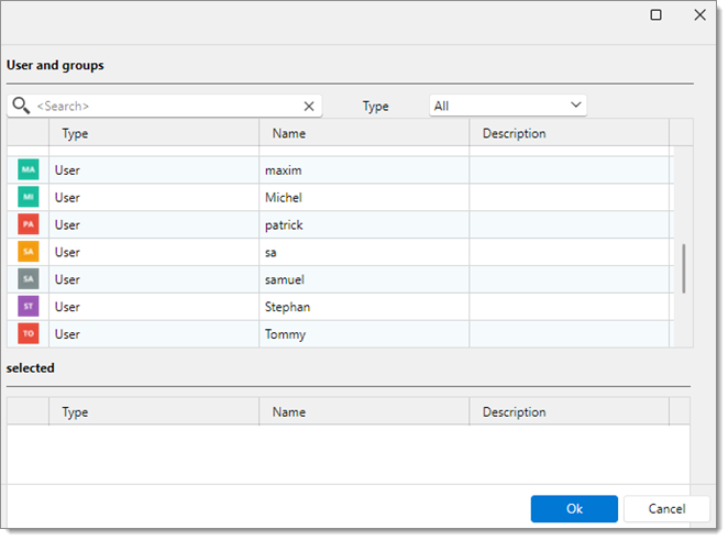

Usuarios
Los usuarios se pueden seleccionar uno por uno marcando la casilla situada junto a cada uno, pero este método puede resultar tedioso si tiene muchos usuarios. Hay herramientas disponibles para ayudarle en el proceso de selección:
  • Filter: filtra sus usuarios, grupos de usuarios y usuarios de aplicación por Name o Description.
  • Type: muestra únicamente usuarios, grupos de usuarios o usuarios de aplicación.
  • Selected: muestra únicamente los usuarios, grupos de usuarios y usuarios de aplicación seleccionados o no seleccionados.

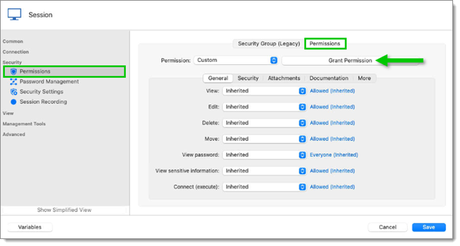

Batch grant access se encuentra en las propiedades de las entradas, carpetas y bóvedas en Security – Permissions – pestaña Permissions. Establezca los permisos en Custom y, a continuación, haga clic en Grant permission.

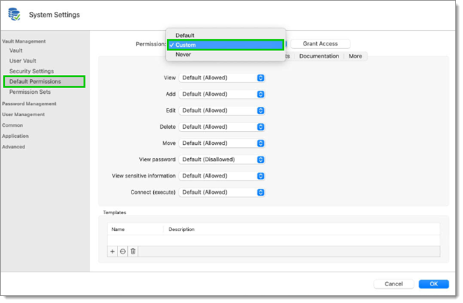

  2. En Default permissions, seleccione Custom en el menú desplegable Permission.
  3. Haga clic en Grant access.

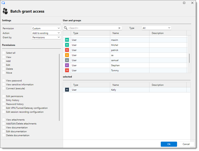

La ventana está dividida en dos secciones: la configuración de permisos y la selección de usuarios.

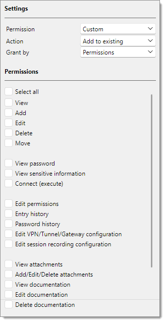

CONFIGURACIÓN
DESCRIPCIONES
Permissions
Action
Grant by
Usuarios
