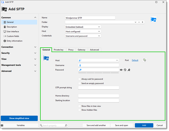

General
CONFIGURACIÓN
DESCRIPCIÓN
Host
El campo contiene el nombre del host. Al hacer clic en el botón de puntos suspensivos se abre el menú Lista de ordenadores. Al hacer clic en Predeterminado se abre el menú Puerto. El botón Generador de puertos... puede generar puertos según una lista de parámetros.
Nombre de usuario
Las credenciales de inicio de sesión de esta entrada.
Contraseña
Solicitar siempre la contraseña
Solicitar siempre una contraseña al iniciar la entrada.
Enviar una contraseña vacía
Enviar una contraseña vacía para servidores sin credenciales.
Cadena de solicitud de OTP
Una cadena utilizada para saber cuándo enviar la OTP (este campo es opcional).
Directorio de inicio
Establecer un directorio de inicio para la máquina remota. Las carpetas principales no serán accesibles.
Ubicación inicial
Elija la ubicación inicial dentro del directorio de inicio de la máquina remota. Las carpetas principales seguirán estando disponibles.
Mostrar ficheros en vista de árbol
Determinar si se muestran o no los ficheros en la vista de árbol en el directorio remoto.
Mostrar ficheros ocultos
Mostrar los ficheros ocultos en el directorio remoto.

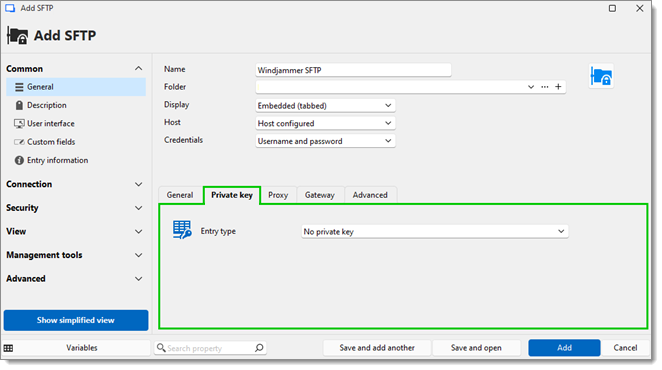

Clave privada
AJUSTE
DESCRIPCIÓN
Tipo de entrada
El origen de la clave SSH. Elija entre:
  • Sin clave privada
  • Fichero (local), que le permite elegir una ruta a un fichero .key local.
  • Datos incrustados, que le permite introducir manualmente una clave privada (o generar una mediante el generador de claves SSH).
  • Vinculado (bóveda), que le permite elegir una entrada de clave SSH de la que recuperar una clave.
  • Mi clave SSH personal, que utiliza la clave SSH establecida en Fichero– Configuración de mi cuenta – Mi clave SSH personal, en Credenciales locales.
  • Buscar por nombre (bóveda de usuario), que le permite introducir el nombre de una entrada de clave SSH específica dentro de la bóveda de usuario actual de la que recuperar una clave.
  • Cuenta privilegiada, que le permite elegir una cuenta PAM de una lista configurada previamente en Devolutions Server.

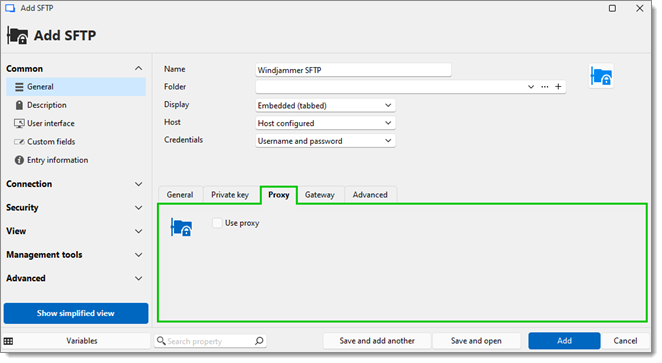

Proxy
AJUSTE
DESCRIPCIÓN
Modo de proxy
El modo Vínculo apunta a una entrada de Túnel de proxy. El modo Personalizado configura un proxy personalizado con los mismos ajustes que un túnel de proxy.
  • Comodines, como los asteriscos, que se interpretan como cualquier número de caracteres (incluido 0), y los signos de interrogación, cada uno de los cuales representa un solo carácter.
  • Notación con punto inicial, según la cual ".domain.com" equivale a "*.domain.com".

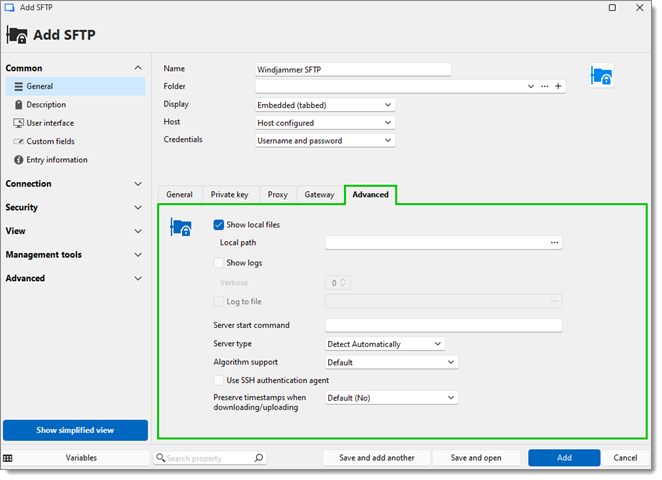

Avanzado
CONFIGURACIÓN
DESCRIPCIÓN
Mostrar ficheros locales
Mostrar los ficheros del directorio local.
Ruta local
La ruta del directorio local.
Mostrar registros
Habilitar los registros para la sesión SFTP.
Detallado
Esto establecerá el nivel de detalle de los registros (solo disponible para el modo Evento).
Registrar en fichero
Elija una ruta para los registros.
Comando de inicio del servidor
Comando que se ejecutará al iniciar el servidor.
Tipo de servidor
Elija un tipo de servidor entre:
  • Detectar automáticamente
  • Windows
  • Unix
  • Ninguno
Compatibilidad de algoritmos
Elija qué algoritmos admitir en la sesión SFTP.
Usar agente de autenticación SSH
Utiliza el agente de autenticación SSH que está abierto actualmente en su máquina (incluido el agente de claves SSH de Remote Desktop Manager).
Conservar las marcas de tiempo al descargar/subir
Conservar las marcas de tiempo de los ficheros y carpetas descargados/subidos.
