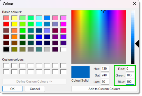

Es posible cambiar el esquema de colores en Remote Desktop Manager.
1. En Remote Desktop Manager, vaya a ***Archivo – Configuración – UI – Barra de título***.
2. Haga clic en el menú desplegable ***Color***.
3. Haga clic con el botón derecho en un cuadro combinado de color vacío.
4. Introduzca 0, 103, 192 en ***Rojo***, ***Verde*** y ***Azul*** respectivamente.
5. Haga clic en ***Ok*** y reinicie Remote Desktop Manager para aplicar los cambios.
   <div data-gb-custom-block data-tag="hint" data-style="info" class="hint hint-info"><p>El esquema de colores se puede restablecer haciendo clic en la <em><strong>X</strong></em> situada a la derecha del menú desplegable <em><strong>Color</strong></em> (paso 2).</p></div>
