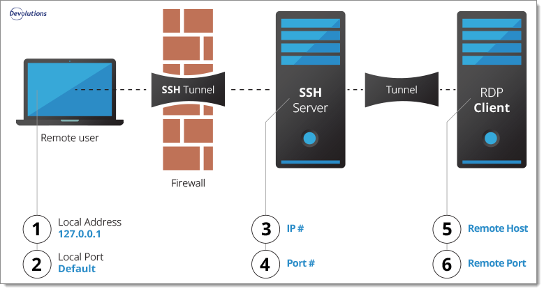

Para crear un túnel SSH, las conexiones locales a través de un puerto especificado deben reenviarse a un servidor SSH. En el caso de los túneles SSH, un puerto determinado de una máquina debe reenviarse a un puerto de la otra máquina, que será el otro extremo del túnel. Una vez establecido el túnel SSH, el usuario puede conectarse al puerto especificado anteriormente en la primera máquina para acceder al servicio de red.

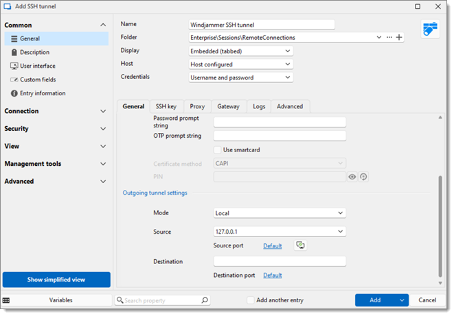

* Cree una entrada ***SSH tunnel*** (***Nueva entrada*** – ***Sesión*** – ***SSH tunnel***).
Configure las propiedades de la siguiente manera:

#### Configuración del túnel saliente
| CONFIGURACIÓN        | DESCRIPCIÓN                                                                                                                    |
| **Modo**             | <p>Seleccione entre:<br>- <strong>Local</strong><br>- <strong>Remoto</strong><br>- <strong>Dinámico</strong></p>               |
| **Origen**           | La dirección local debe dejarse en 127.0.0.1.                                                                                  |
| **Puerto de origen** | En la mayoría de los casos, deje el puerto local con su valor predeterminado 3390.                                             |
| **Host remoto**      | Introduzca el host o la dirección IP del cliente remoto.                                                                       |
| **Puerto remoto**    | Establezca el puerto final que se debe alcanzar; en la mayoría de los casos es mejor dejarlo con su valor predeterminado 3389. |
En este momento, inicie la entrada para comprobar si el túnel se abre correctamente o no y, a continuación, finalice la sesión.

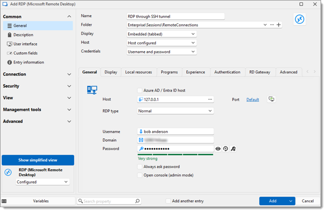

Cree una entrada de sesión RDP y rellene la configuración necesaria antes de hacer clic en ***Añadir***:
| **Host**              | Introduzca la dirección local, que es 127.0.0.1. |
| **Puerto**            | Introduzca el puerto local, que es 3390.         |
| **Tipo de RDP**       | Deje el tipo de RDP en ***Normal***.             |
| **Nombre de usuario** | Introduzca el nombre de usuario del host remoto. |
| **Dominio**           | Introduzca el dominio del host remoto.           |
| **Contraseña**        | Introduzca la contraseña del host remoto.        |

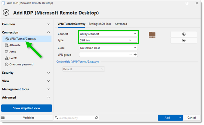

En la sección ***VPN/Túnel/Puerta de enlace*** de la sesión RDP, establezca el campo ***Conectar*** en ***Conectar siempre*** y el campo ***Tipo*** en ***SSH link***.

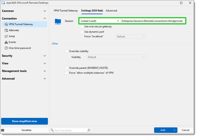

Todavía en la sección ***VPN/Túnel/Puerta de enlace***, vaya a la pestaña ***Configuración (SSH link)*** y seleccione la entrada de túnel SSH recién creada en el menú desplegable ***Sesión***. Haga clic en ***Añadir***.
