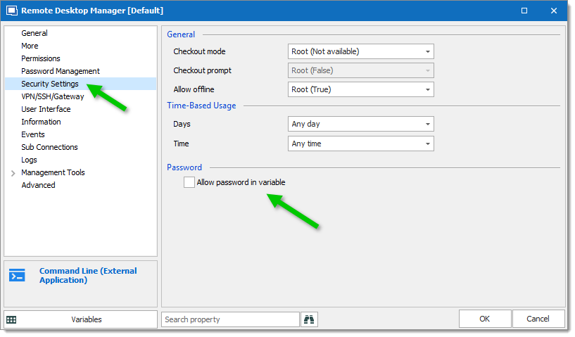

6. En la pestaña ***Configuración de seguridad***, debe marcar ***Permitir contraseña en variable***. Cuando ejecute su sesión, aparecerá una ventana del símbolo del sistema solicitando la contraseña del usuario. La macro de escritura la rellenará después del retardo de 1 segundo. Tras esto, aparecerá la ventana de comandos que se ejecuta con las credenciales diferentes. Observe que el título indica la otra identidad.

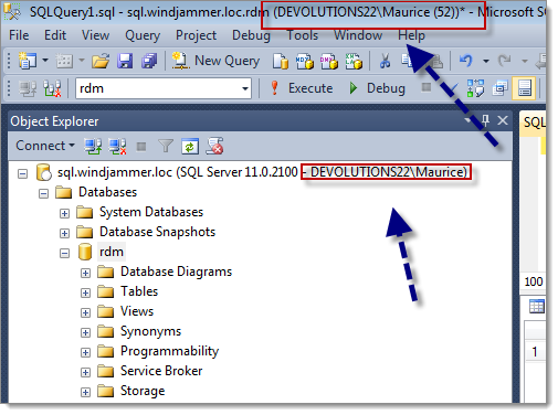

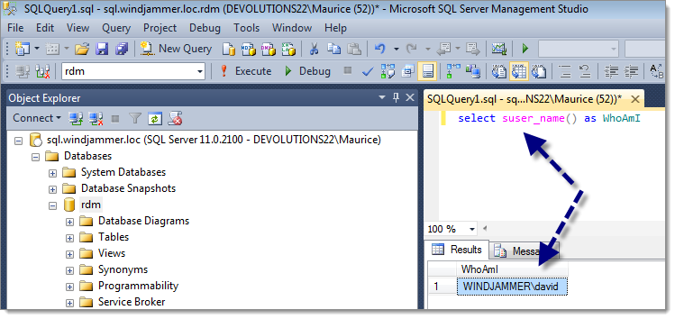

7. En la pestaña Avanzado, debe marcar Habilitar contraseña en variable. Ejecute la sesión y espere a que aparezca Management Studio; los usuarios atentos notarán que parece que se está ejecutando con sus credenciales locales debido a esto. Una consulta simple demostrará que ha funcionado: realice una consulta SELECT SUSER\_NAME().
