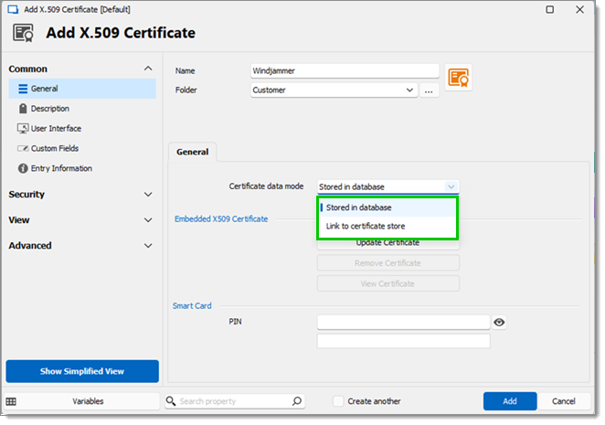

1. Añada una nueva entrada en Remote Desktop Manager.

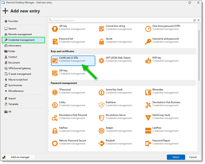

2. Vaya a ***Credential management***, seleccione ***Certificate (X.509)*** y haga clic en ***OK***.
3. Introduzca un ***Name*** y seleccione una ***Folder***.
4. En ***General***, seleccione ***Stored in database*** o ***Link to certificate store*** en el menú desplegable ***Certificate data mode***.

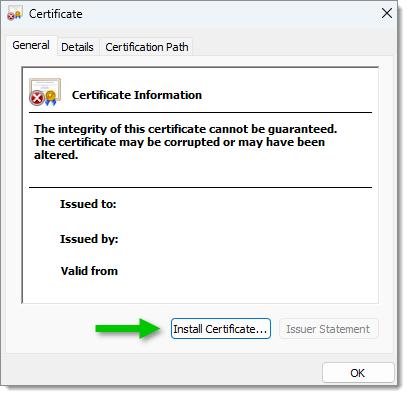

5. Seleccione ***View certificate*** para ver la información del certificado e instalarlo.
6. En la ***Certificate window***, haga clic en ***Install certificate***.

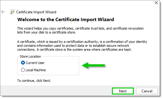

7. Seleccione la ***Store Location***: ***Current user*** o ***Local machine***. Haga clic en ***Next***.

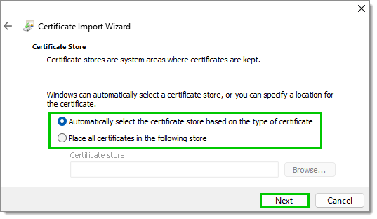

8. Elija el ***Certificate store***. Haga clic en ***Next***.

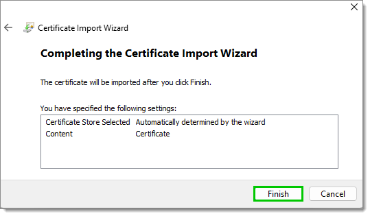

9. Haga clic en ***Finish*** para completar la importación.

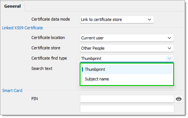

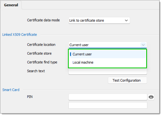

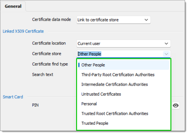

1. Seleccione ***Current user*** o ***Local machine*** en ***Certificate location***.
2. Elija el ***Certificate store*** en el menú desplegable.

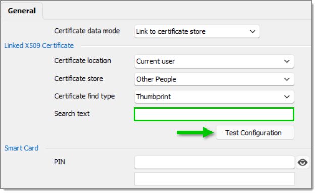

3. Elija ***Thumbprint*** o ***Subject name*** en ***Certificate find type***.
4. Introduzca el ***Search text***. Haga clic en ***Test configuration***.
5. Seleccione el ***PIN*** de la ***Smart card*** si es necesario. Haga clic en ***Add*** para guardar la entrada.
