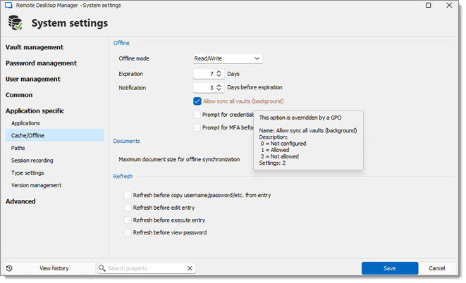

### Activar la sincronización de bóvedas en segundo plano
En primer lugar, esta función debe ser activada por un administrador del espacio de trabajo.
Solo está disponible con espacios de trabajo de SQL Server, Devolutions Server y Devolutions Cloud. En el caso del espacio de trabajo de Devolutions Cloud, esta función debe activarse a través del sitio web.
1. Abra Remote Desktop Manager.
2. Seleccione el [espacio de trabajo](https://docs.devolutions.net/rdm/es/concepts/basic-concepts/workspaces.md).
3. Vaya a ***Administración -*** ***Configuración del sistema - Caché/sin conexión*** y marque ***Permitir sincronizar todas*** ***las bóvedas*** ***(en segundo plano)***.
4. Haga clic en ***Guardar*** para cerrar la ventana.
Tenga en cuenta que la configuración ***Permitir sincronizar todas las bóvedas (en segundo plano)*** puede anularse mediante una [GPO](https://docs.devolutions.net/rdm/es/knowledge-base/how-to-articles/apply-policies-gpos.md#general).

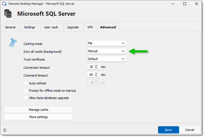

### Configuración del espacio de trabajo
1. Edite el espacio de trabajo.
2. En la ***pestaña Avanzado***, ***Sincronizar todas las bóvedas (en segundo plano)***, seleccione entre ***En la primera carga*** y ***Manual*** en el menú desplegable ***Sincronizar todas las bóvedas (en segundo plano)***.
   1. ***Predeterminado*** (Manual)
   2. ***Desactivado***
   3. ***Manual:*** la sincronización debe iniciarse manualmente mediante el icono situado en la esquina inferior izquierda.
   4. ***En la primera carga***: Remote Desktop Manager iniciará automáticamente una sincronización de ***bóvedas*** en segundo plano en la primera carga del espacio de trabajo, sin dejar de permitir la opción de sincronización manual.
3. Haga clic en ***Guardar*** para cerrar la ventana.
