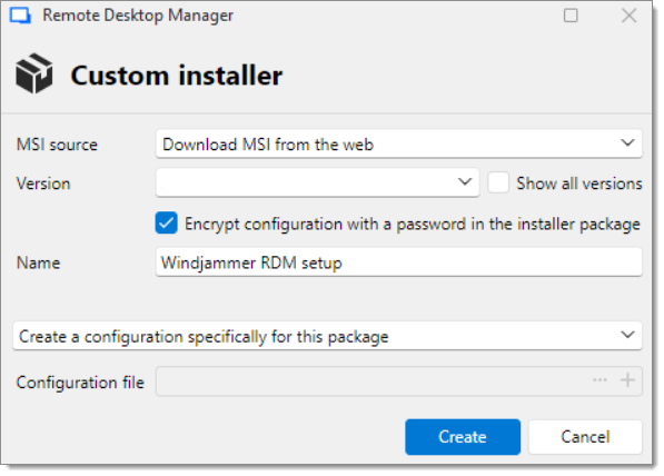

1. En Remote Desktop Manager, vaya a ***Herramientas*** – ***Todas las herramientas*** y ejecute la herramienta ***Gestor de instaladores personalizados***.
2. A continuación, seleccione ***Generar instalador personalizado***.
3. Elija entre ***Descargar MSI desde la web*** o ***Usar un MSI ya descargado***.
4. Establezca una ***Versión*** y un ***Nombre*** para la configuración.
5. Si lo desea, elija cifrar la configuración con una contraseña en el paquete del instalador.
6. [Cree una configuración solo para este paquete](#create-a-configuration) o [utilice un fichero Remote Desktop Installer (RDI) existente](#use-an-existing-file).
<figure><img src="https://3769390565-files.gitbook.io/~/files/v0/b/gitbook-x-prod.appspot.com/o/spaces%2F20fiL72UW50ENudlGu5x%2Fuploads%2Fgit-blob-dc3dc54b56f9c46bc35abba21ea6a598bb8ee896%2Fimage.png?alt=media" alt=""><figcaption></figcaption></figure>
#### Crear una configuración <a href="#create-a-configuration" id="create-a-configuration"></a>
1. Seleccione ***Crear una configuración solo para este paquete*** y, a continuación, haga clic en ***Crear***.
2. Consulte [Opciones de generación de ficheros RDI](/rdm/es/getting-started/installation/client/custom-installer-service/export-custom-installer-configuration.md) para obtener más información sobre las distintas opciones disponibles. Cuando haya terminado, haga clic en ***Exportar***.
3. Cuando se le solicite, guarde localmente el fichero del paquete de instalación.
