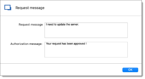

Mit der Schaltfläche Nachrichten anzeigen können Sie die Anfragenachricht und die Autorisierungsnachricht einer bestimmten Anfrage anzeigen.

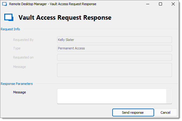

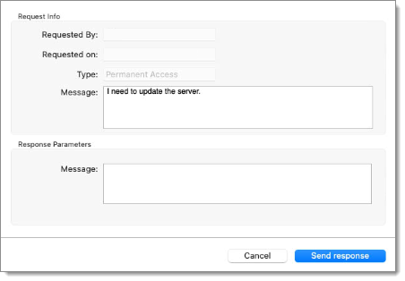

Um auf eine Anfrage zu antworten, müssen Sie das Fenster Antwort auf Tresorzugriffsanfrage öffnen. Es gibt zwei Möglichkeiten, darauf zuzugreifen.

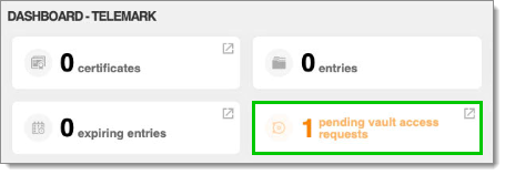

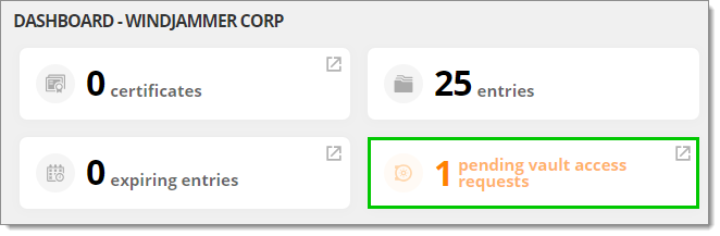

Die erste Möglichkeit besteht darin, das Feld Ausstehende Tresorzugriffsanfragen (siehe Bild unten) in Ihrem Dashboard zu verwenden. Ein Klick auf das grüne Häkchen (Anfrage genehmigen) oder das rote „X“ (Anfrage ablehnen) neben einer Anfrage öffnet das Fenster Antwort auf Tresorzugriffsanfrage.
Die zweite Möglichkeit erfordert, dass Sie über das andere Feld Ausstehende Tresorzugriffsanfragen gehen, das im vorherigen Abschnitt beschrieben wurde. Welchen Weg Sie auch wählen, um auf das Antwortfenster zuzugreifen, das Ergebnis ist dasselbe.
Diese Ansicht ist in zwei Abschnitte unterteilt:
  • Der Abschnitt Anfrageinformationen enthält Informationen über die Anfrage des Benutzers. Da diese auf der Benutzerseite erstellt wurde, können die Felder in diesem Abschnitt nicht bearbeitet werden.
  • Der Abschnitt Antwortparameter ermöglicht es Ihnen, dem Benutzer eine Nachricht zu schreiben, in der Sie Ihre Entscheidung erläutern, dies bleibt jedoch optional.
Ein Klick auf Antwort senden genehmigt oder lehnt die Anfrage ab, je nachdem, was Sie zuvor ausgewählt haben. Ein Bestätigungsfenster wird angezeigt, das Sie durch Klicken auf OK schließen können.
