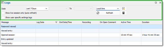

Die Funktion Protokolle ist ähnlich wie Aktivitätsprotokolle, sie liefert jedoch nur Informationen über den ausgewählten Eintrag. Die Protokolle sind über das Kontextmenü Fenster – Panels – Protokolle verfügbar.
Funktionen
Die Protokolleinträge können nach Datum oder mithilfe eines benutzerdefinierten Zeitraums gefiltert werden, wobei angegeben wird, ob es sich um Lokale Zeit oder UTC-Zeit handelt.
Es ist außerdem möglich, die Optionen Nur Live-Sitzung anzeigen (automatische Aktualisierung) und Benutzerspezifische Einstellungsprotokolle anzeigen zu aktivieren, indem das entsprechende Kästchen angekreuzt wird.

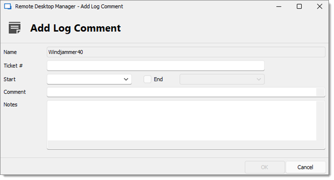

Protokollkommentar
Ein Klick auf die Schaltfläche Protokollkommentar einfügen öffnet ein Fenster, in dem Sie dem Protokoll einen Kommentar hinzufügen und dabei eine Ticketnummer, ein Startdatum (und, falls gewünscht, ein Enddatum) sowie Notizen angeben können.

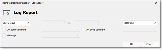

Einen Bericht erstellen
Ein Klick auf die Schaltfläche Bericht erstellen öffnet ein Fenster, in dem Sie einen Bericht der Protokolle erstellen können, wobei Sie den Zeitraum, die Art der Zeit (Lokale Zeit oder UTC-Zeit) und optional einen Kommentar beim Öffnen, einen Kommentar beim Schließen und eine Nachricht angeben. Wenn Sie fertig sind, erstellt ein Klick auf die Schaltfläche OK einen Bericht, der gespeichert, exportiert (im Format CSV, HTML, Xlsx oder XML) oder gedruckt werden kann.

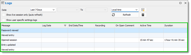

Protokolle
Das Protokoll enthält alle CRUD-Operationen (hinzufügen, bearbeiten und löschen), angezeigte Passwörter, verwendete Anmeldeinformationen usw. Es ist möglich, mit der rechten Maustaste auf einen Eintrag zu klicken, um auf weitere Optionen zuzugreifen.
Die Informationen über Einträge sind dieselben wie in Aktivitätsprotokolle, außer dass Ordner, Verbindung, Tresor und Verbindungsprotokoll-ID in Protokolle nicht verfügbar sind, da die Informationen nur für einen Eintrag spezifisch sind. Eine Beschreibung der verfügbaren Informationen finden Sie unter Aktivitätsprotokolle.
