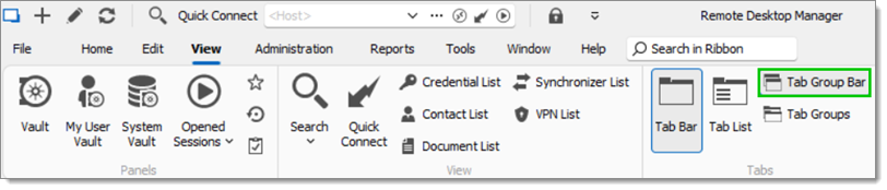

Um die ***Tab-Gruppenleiste*** zu aktivieren, navigieren Sie im Menüband zu ***Ansicht*** und wählen Sie dann ***Tab-Gruppenleiste***.
Die ***Tab-Gruppenleiste*** wird nur angezeigt, wenn eine Sitzung aktiv ist, die Teil einer ***Tab-Gruppe*** (anders als der Tab ***Alle***) ist. Damit sie jederzeit angezeigt wird, aktivieren Sie das Kontrollkästchen ***Tab-Gruppenleiste immer anzeigen*** unter ***Datei – Einstellungen – Benutzeroberfläche – Erweitert***. Tab-Gruppen sind nur sichtbar, wenn mindestens zwei Sitzungen derselben Tab-Gruppe gleichzeitig geöffnet sind.

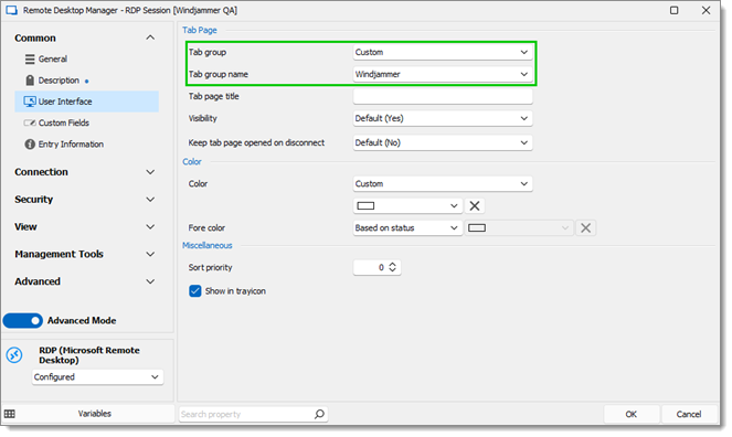

Die Einstellungen für die ***Tab-Gruppe*** finden Sie im Seitenmenü ***Benutzeroberfläche*** der Eigenschaften Ihrer Sitzung. Die Option ***Eigenschaften*** finden Sie, wenn Sie mit der rechten Maustaste auf einen Eintrag klicken.
Im Feld ***Tab-Gruppe*** können Sie zwischen einer benutzerdefinierten und einer vererbten Tab-Gruppe wählen. Wenn Sie einen benutzerdefinierten Namen angeben möchten, können Sie im Feld ***Tab-Gruppenname*** einfach einen Namen eingeben oder einen bereits vorhandenen auswählen, um beim Starten einer Instanz eine Tab-Gruppe zu erstellen, und dann auf ***OK*** klicken.
Wenn der Gruppen-Tab ***Alle*** ausgewählt ist, wird keine Filterung durchgeführt. Alle laufenden Sitzungen sind in diesem Tab sichtbar.
Wenn ein anderer Gruppen-Tab ausgewählt ist, werden alle Sitzungen ausgeblendet, die nicht dem Filter entsprechen.
