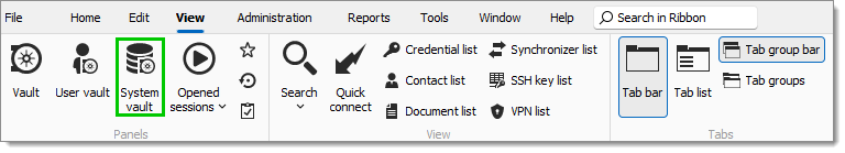

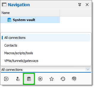

Der ***Systemtresor*** ist für [Devolutions Server- und Devolutions Cloud-Datenquellen](https://docs.devolutions.net/rdm/de/getting-started/workspaces/workspace-types/native-workspaces.md) verfügbar, um häufig gemeinsam genutzte Einträge tresorübergreifend zu zentralisieren, und ist nur für Administratoren zugänglich. Der ***Systemtresor*** befindet sich unter der Registerkarte ***Ansicht*** im Menüband oder im Navigationsbereich.

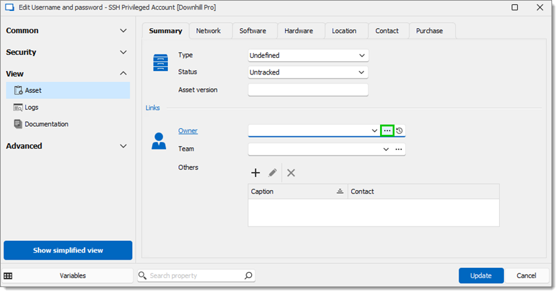

#### Einen Kontakteintrag des Systemtresors verknüpfen
1. Öffnen Sie die ***Eigenschaften*** eines Eintrags, der verknüpfte Kontakte unterstützt.
2. Klicken Sie unter ***Ansicht*** – ***Asset*** auf die Auslassungspunkte-Schaltfläche (***…***) im Feld ***Besitzer***.

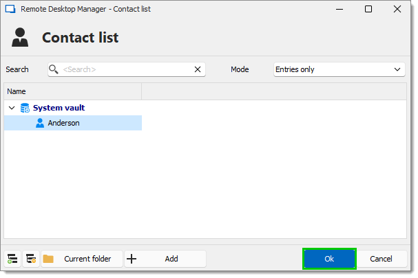

3. Wählen Sie einen ***Systemtresor***-Kontakt aus, der mit dem Eintrag verknüpft werden soll.
4. Klicken Sie auf ***Ok*** und dann auf ***Aktualisieren***, um die Änderungen zu speichern.

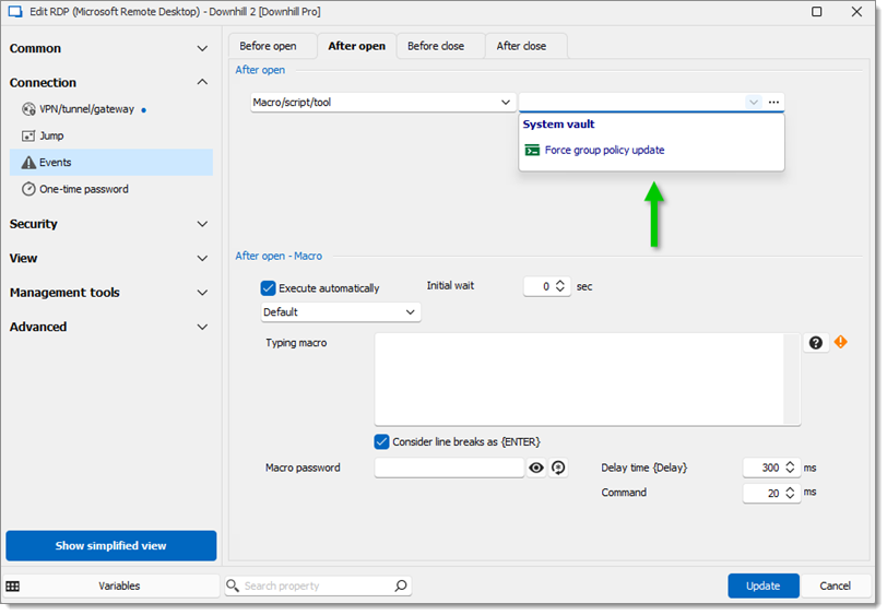

#### Einen Makro-/Skript-/Tool-Eintrag des Systemtresors verknüpfen
1. Öffnen Sie die ***Eigenschaften*** eines entsprechenden Eintrags.
2. Gehen Sie unter ***Verbindung*** – ***Ereignisse*** zur Registerkarte ***Nach dem Öffnen***.
3. Wählen Sie ***Makro/Skript/Tool*** aus der Dropdown-Liste.
4. Klicken Sie auf das zweite Dropdown-Menü und wählen Sie einen Makro-/Skript-/Tool-Eintrag des ***Systemtresors*** aus, der mit diesem Eintrag verknüpft werden soll.
5. Klicken Sie auf ***Aktualisieren***, um die Änderungen zu speichern.

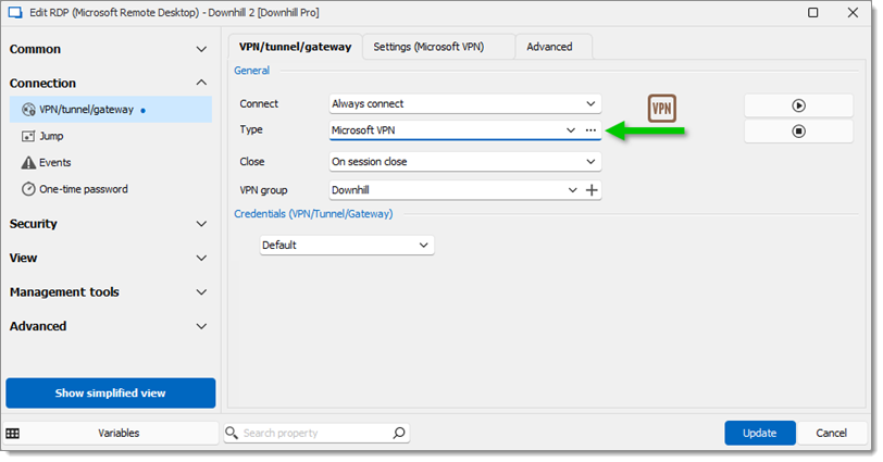

#### Einen VPN-/Tunnel-/Gateway-Eintrag des Systemtresors verknüpfen
1. Wählen Sie einen Eintrag aus, der die Verwendung einer VPN-Verbindung unterstützt, und öffnen Sie die ***Eigenschaften***.
2. Legen Sie unter ***Verbindung*** – ***VPN/Tunnel/Gateway*** den Wert ***Verbinden*** fest.
3. Klicken Sie auf die Auslassungspunkte-Schaltfläche (***…***) neben der Option ***Typ***.

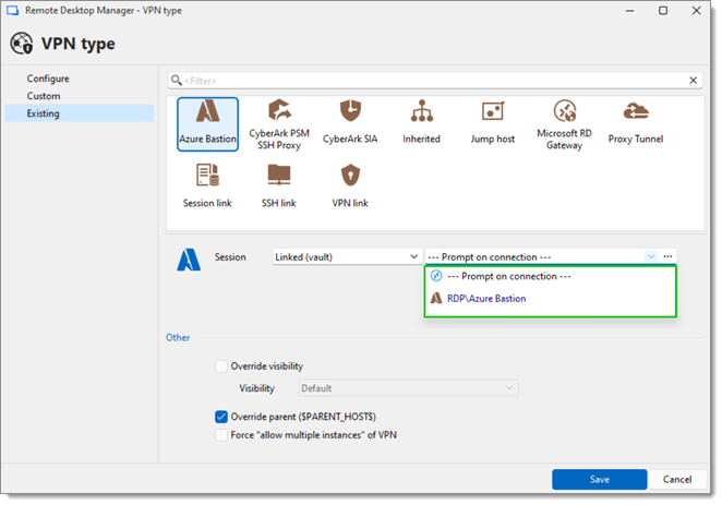

4. Wählen Sie unter der Registerkarte ***Vorhanden*** den ***Sitzungs***-Typ ***Verknüpft (Tresor)*** aus.
5. Klicken Sie auf das Feld daneben, um den VPN-/Tunnel-/Gateway-Eintrag des ***Systemtresors*** auszuwählen und zu verknüpfen. Alternativ können Sie im Dropdown-Menü ***---Bei Verbindung abfragen---*** auswählen, damit Ihnen beim Starten der Sitzung eine Liste der verfügbaren VPNs angezeigt wird.
6. Klicken Sie auf ***Ok*** und dann auf ***Aktualisieren***, um die Änderungen zu speichern.
