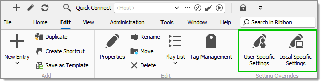

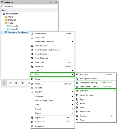

Die Optionen sind im Menüband verfügbar. Wählen Sie BearbeitenEinstellungsüberschreibungenBenutzerspezifische Einstellungen oder Lokale spezifische Einstellungen.
Diese können auch über einen Rechtsklick auf einen Eintrag und die Auswahl von BearbeitenBenutzer-/Lokale spezifische Einstellungen aufgerufen werden.

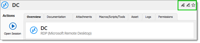

Indikator für spezifische Einstellungen
Wenn ein Eintrag mit Spezifischen Einstellungen ausgewählt ist, wird im Dashboard ein Indikatorsymbol angezeigt. Klicken Sie auf das Symbol, um den Dialog Spezifische Einstellungen zu öffnen.

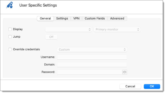

In den meisten Fällen wird beim Bearbeiten der Spezifischen Einstellungen der folgende Dialog angezeigt:
Ermöglicht das Überschreiben von Sitzungseinstellungen für einen Benutzer. Mehrere Einstellungen können überschrieben werden, wie zum Beispiel Benutzername, Passwort oder Anzeige.

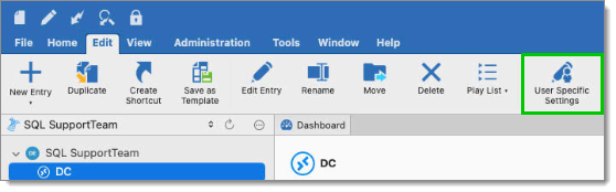

Wählen Sie in Ihrem Navigationsbereich den Eintrag aus, den Sie überschreiben möchten, und führen Sie dann einen Rechtsklick aus: BearbeitenEintrag bearbeiten (benutzerspezifische Einstellungen), oder wählen Sie im Menüband einfach BearbeitenEintrag bearbeiten (benutzerspezifische Einstellungen).

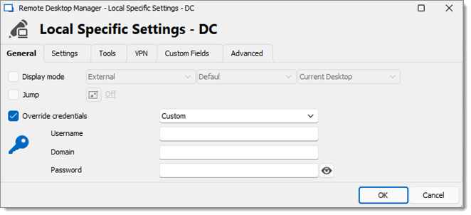

Allgemein
Die Registerkarte Allgemein ermöglicht es Ihnen, den Anzeigemodus und die Anmeldeinformationen zu überschreiben.
Die Anzeigeüberschreibung ist nur für den Eintragstyp Sitzungen verfügbar.

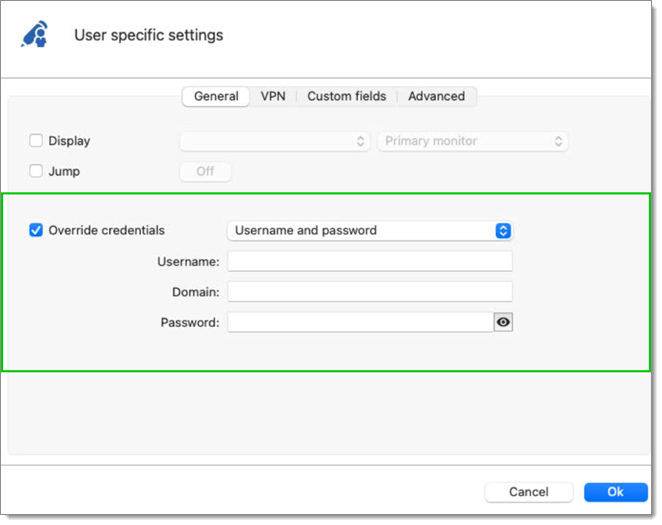

Anmeldeinformationen überschreiben ermöglicht es Ihnen, andere Anmeldeinformationen als die in einem Eintrag gespeicherten anzugeben. Sie können entsprechend Ihren Sicherheitspraktiken und -richtlinien aus mehreren Quellen wählen. Das Überschreiben von Anmeldeinformationen ist für alle Eintragstypen verfügbar.
Aktivieren Sie einfach Anmeldeinformationen überschreiben und wählen Sie Ihre Anmeldeinformationen aus, um mit dem Überschreiben Ihrer Anmeldeinformationen zu beginnen. Um das Überschreiben von Anmeldeinformationen zu beenden, deaktivieren Sie die Option Anmeldeinformationen überschreiben.

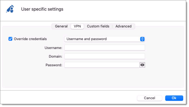

VPN
Wenn Sie ein VPN für Ihre Sitzung verwenden, können Sie damit die VPN-Anmeldeinformationen überschreiben.
Wählen Sie die Anmeldeinformationen aus, mit denen Sie Ihre VPN-Anmeldeinformationen überschreiben möchten.

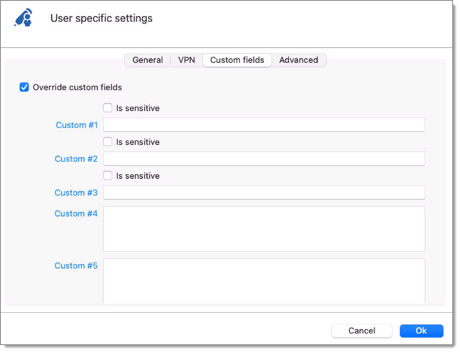

Benutzerdefinierte Felder
Definieren und überschreiben Sie benutzerdefinierte Felder, die für den Benutzer spezifisch sind.

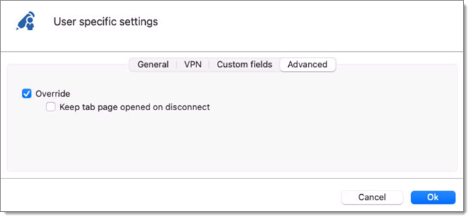

Erweitert
Das Überschreiben über die Registerkarte Erweitert ermöglicht es Ihnen, die Registerkartenseite Ihrer Sitzung auch beim Trennen der Verbindung offen zu halten.
