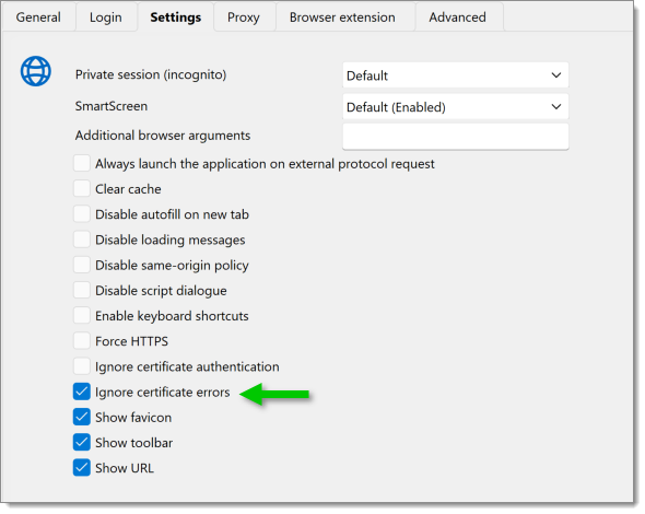

### Die Website wird wegen eines Zertifikatfehlers nicht geladen
#### Ursache
Die Website legt ein Zertifikat vor, dem die Arbeitsstation nicht vertraut, etwa ein selbstsigniertes Zertifikat auf einem internen Gerät.
#### Lösung
Ein vertrauenswürdiges Zertifikat auf der Website bereitzustellen ist die sicherste Option. Wenn Ihre Sicherheitsrichtlinie es zulässt, öffnen Sie die Eigenschaften des ***Website***-Eintrags, wechseln Sie zur Registerkarte ***Einstellungen*** und aktivieren Sie ***Zertifikatfehler ignorieren***. Diese Option ist im eingebetteten Modus verfügbar.
