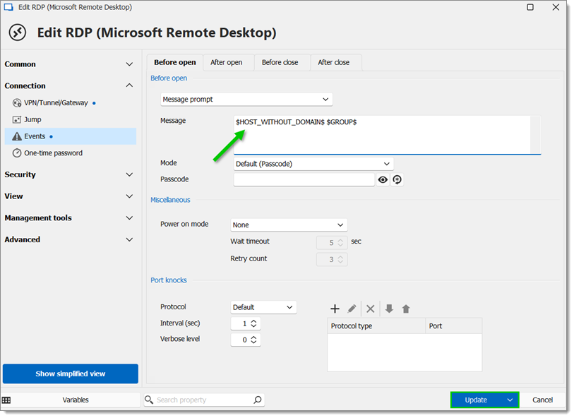

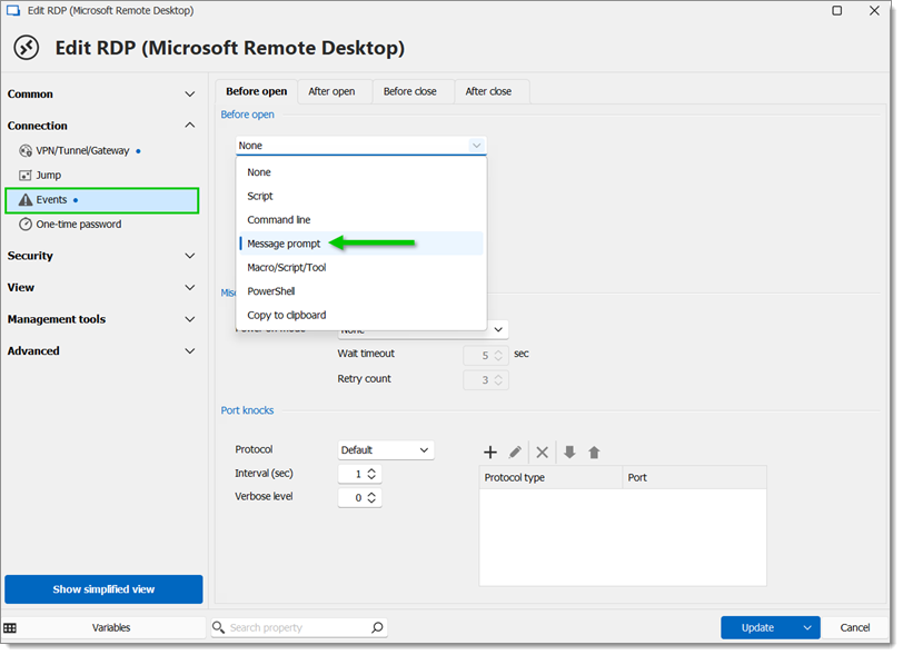

1. Klicken Sie mit der rechten Maustaste auf einen Sitzungseintrag und wählen Sie ***Eigenschaften***.
2. Gehen Sie im Abschnitt ***Verbindung*** zur Registerkarte ***Vor dem Öffnen*** und wählen Sie im Dropdown-Menü die Option ***Nachrichtenaufforderung*** aus.
3. Geben Sie die Variablen ein, bei denen eine Fehlerbehebung erforderlich ist, und klicken Sie auf ***Aktualisieren***.
4. Starten Sie die Sitzung wie gewohnt. Anschließend sollte eine Remote Desktop Manager-Aufforderung mit den Werten der Variablen erscheinen.
