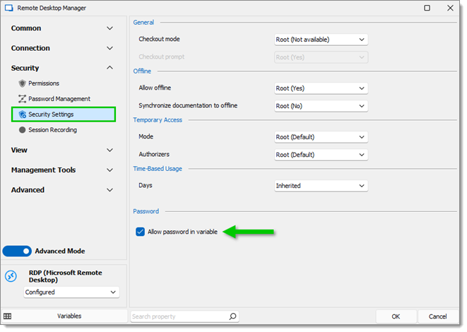

1. Klicken Sie in Remote Desktop Manager mit der rechten Maustaste auf Ihren Eintrag und wählen Sie ***Eigenschaften***.
2. Navigieren Sie im linken Menü zu ***Sicherheit – Sicherheitseinstellungen***.
3. Aktivieren Sie im Abschnitt ***Passwort*** das Kontrollkästchen ***Passwort in Variable erlauben***.
   <div data-gb-custom-block data-tag="hint" data-style="info" class="hint hint-info"><p>Wenn die Option ausgegraut ist, müssen Sie <em><strong>Passwortvariablen für alle Einträge erlauben</strong></em> und <em><strong>Passwortvariable in Makros erlauben</strong></em> unter <em><strong>Administration – Systemeinstellungen – Passworteinstellungen</strong></em> aktivieren. Wenn Sie außerdem die Anmeldeinformationsmodi <em><strong>Verknüpft (Tresor)</strong></em> oder <em><strong>Verknüpft (externer Tresor)</strong></em> für Ihren Eintrag verwenden, müssen Sie die Option <em><strong>Passwort in Variable erlauben</strong></em> auch im verknüpften Anmeldeinformationseintrag aktivieren.</p></div>
4. Klicken Sie auf ***OK***, um Ihre Änderungen zu speichern.
Sie können nun die Variable `$PASSWORD$` in Ihren Makros verwenden.
