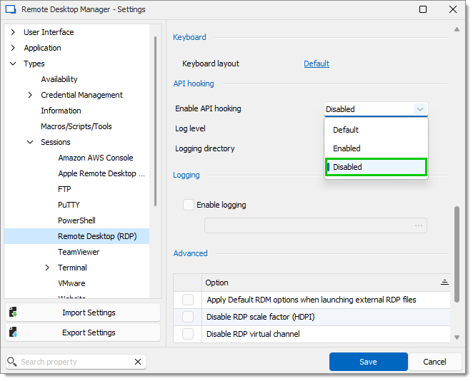

### RDP-API-Hooking deaktivieren
[Microsoft RDP API hooking](https://github.com/Devolutions/MsRdpEx) ist in Remote Desktop Manager standardmäßig aktiviert. API-Hooking ist erforderlich, [um die Funktionalität](https://blog.devolutions.net/2022/08/extending-the-microsoft-rdp-client-with-api-hooking/) des Microsoft RDP-Clients sowohl im eingebetteten (RDP ActiveX) als auch im externen Modus (mstsc, msrdc) zu erweitern.
1. Gehen Sie in Remote Desktop Manager zu ***Datei – Einstellungen – Typen – Sitzungen – Remote-Desktop (RDP)***.
2. Setzen Sie ***API-Hooking aktivieren*** auf ***Deaktiviert***.
3. Klicken Sie auf ***Speichern***.
4. Starten Sie Remote Desktop Manager neu, um die Änderungen anzuwenden.
Versuchen Sie erneut, Ihre RDP-Sitzung zu starten, und prüfen Sie, ob das Problem verschwindet.

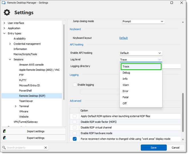

### RDP-API-Hooking-Protokolldateien erzeugen und senden
Über die Erweiterung der Funktionen des Microsoft RDP-Clients hinaus ermöglicht das RDP-API-Hooking auch die Erzeugung von Protokollen interner RDP-Client-Ereignisse, was für die Diagnose des Problems sehr nützlich ist.
2. Stellen Sie sicher, dass ***API-Hooking aktivieren*** auf ***Aktiviert*** gesetzt ist, insbesondere wenn Sie es vorher deaktiviert haben.
3. Setzen Sie die ***Protokollebene*** auf ***Trace***.
4. Klicken Sie auf ***Speichern***.
5. Starten Sie Remote Desktop Manager neu, um die Änderungen anzuwenden.
