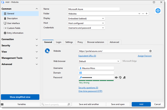

### Allgemein
<table><thead><tr><th width="235.60003662109375">EINSTELLUNGEN</th><th>BESCHREIBUNG</th></tr></thead><tbody><tr><td><strong>Website</strong></td><td>Die Ziel-URL, die Remote Desktop Manager öffnen soll.</td></tr><tr><td><strong>Favicon zuweisen</strong></td><td>Das Favicon der Ziel-Website als Eintragssymbol verwenden, sofern verfügbar.</td></tr><tr><td><strong>Äquivalente URLs</strong></td><td>Geben Sie alternative URLs ein, die als dieselbe Website behandelt werden sollen.</td></tr><tr><td><strong>Webbrowser</strong></td><td>Wählen Sie aus, in welchem Webbrowser die Website geöffnet werden soll.</td></tr><tr><td><strong>Benutzername</strong></td><td>Geben Sie den Wert ein, der im Benutzernamensfeld der Website-Anmeldung verwendet werden soll.</td></tr><tr><td><strong>Domäne</strong></td><td>Geben Sie den Wert ein, der ggf. im Domänenfeld der Website-Anmeldung verwendet werden soll.</td></tr><tr><td><strong>Passwort</strong></td><td>Geben Sie den Wert ein, der im Passwortfeld der Website-Anmeldung verwendet werden soll.</td></tr><tr><td><strong>Sicherheitsfragen</strong></td><td>Speichern Sie die Antworten auf Ihre Sicherheitsfragen. Zur Verwendung, wenn die Website danach fragt.</td></tr><tr><td><strong>Einmalpasswort (OTP)</strong></td><td>Konfigurieren oder verknüpfen Sie ein Einmalpasswort (OTP), das verwendet wird, wenn die Website danach fragt. Weitere Einzelheiten finden Sie unter <a href="https://docs.devolutions.net/rdm/de/knowledge-base/how-to-articles/one-time-password-otp-usage-with-entries.md">Verwendung von Einmalpasswörtern (OTP) mit Einträgen</a>.</td></tr></tbody></table>
