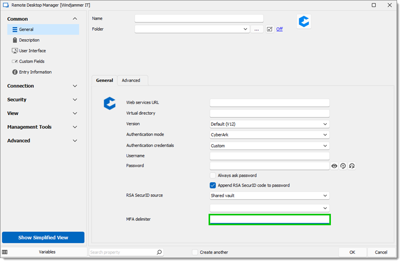

### CyberArk Dashboard
Der Eintrag befindet sich unter ***Neuer Eintrag*** – ***Sitzung***. Die Option befindet sich auf der Registerkarte ***Allgemein***.
Die Option ***RSA SecurID-Code an Passwort anhängen*** muss aktiviert sein, um Zugriff auf ***MFA-Trennzeichen*** zu haben.

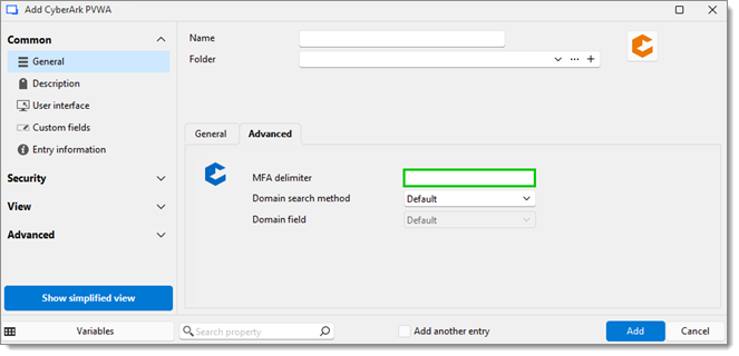

### CyberArk PVWA (Anmeldeinformationen)
Der Eintrag befindet sich unter ***Neuer Eintrag*** – ***Verwaltung von Anmeldeinformationen***. Die Option befindet sich auf der Registerkarte ***Erweitert***.
