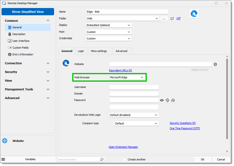

3. Setzen Sie die Option ***Webbrowser*** auf ***Microsoft Edge*** in der Registerkarte ***Allgemein*** – ***Allgemein*** – ***Allgemein***.
4. Geben Sie die gewünschte Website-URL ein.

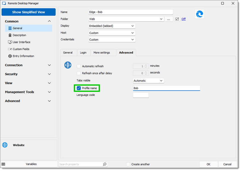

5. Gehen Sie zur Registerkarte ***Erweitert***.
6. Aktivieren Sie die Option ***Profilname*** und geben Sie einen Namen ein.
   <div data-gb-custom-block data-tag="hint" data-style="info" class="hint hint-info"><p>Beachten Sie, dass Remote Desktop Manager-Profile spezifisch für Remote Desktop Manager sind und nicht mit den Profilen des Edge-Browsers zusammenhängen.</p></div>
7. Klicken Sie auf ***OK***, um die Änderungen zu speichern und das Fenster zu schließen.
