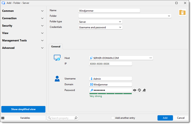

  1. Erstellen Sie einen Ordner-Eintrag, indem Sie auf Eintrag hinzufügenOrdner klicken.
  2. Geben Sie die Informationen in den Ordnereigenschaften ein. Fügen Sie nur dann ein Passwort hinzu, wenn Sie den Ordner mit einem Passwortschutz versehen möchten.

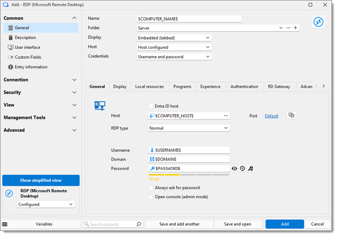

  1. Verwenden Sie in den untergeordneten Einträgen die entsprechenden Variablen, um die auf Ordnerebene gespeicherten Informationen abzurufen.
