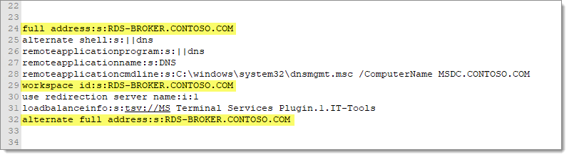

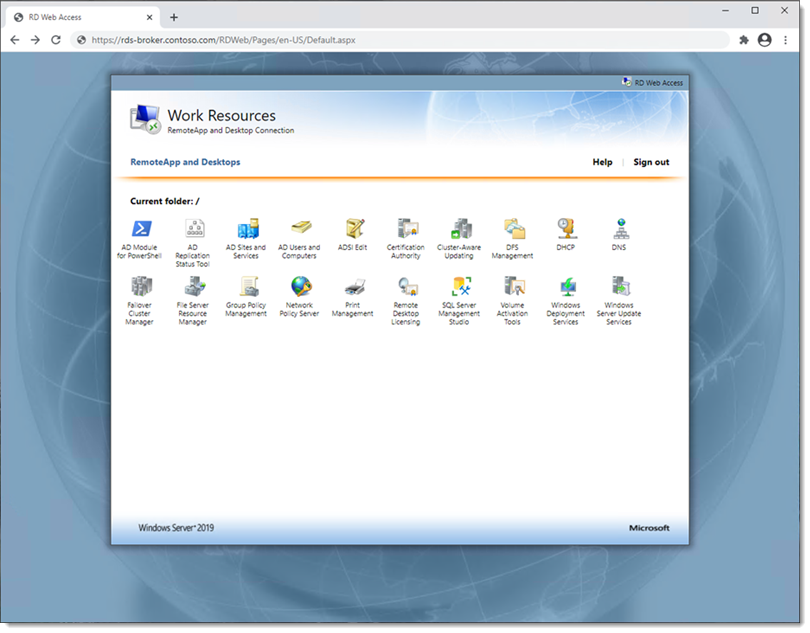

1. Wenn Sie eine RDP-Datei von einem ***RemoteApp RD Web-Server*** herunterladen, werden Sie feststellen, dass die Datei mit der Serveradresse des ***RD-Verbindungsbrokers*** gefüllt wird.
   <div data-gb-custom-block data-tag="hint" data-style="info" class="hint hint-info"><p>In diesem Beispiel sind die Rolle <em><strong>RD-Verbindungsbroker</strong></em> und die Rolle <em><strong>RD-Webzugriff</strong></em> auf demselben Server installiert.</p></div>

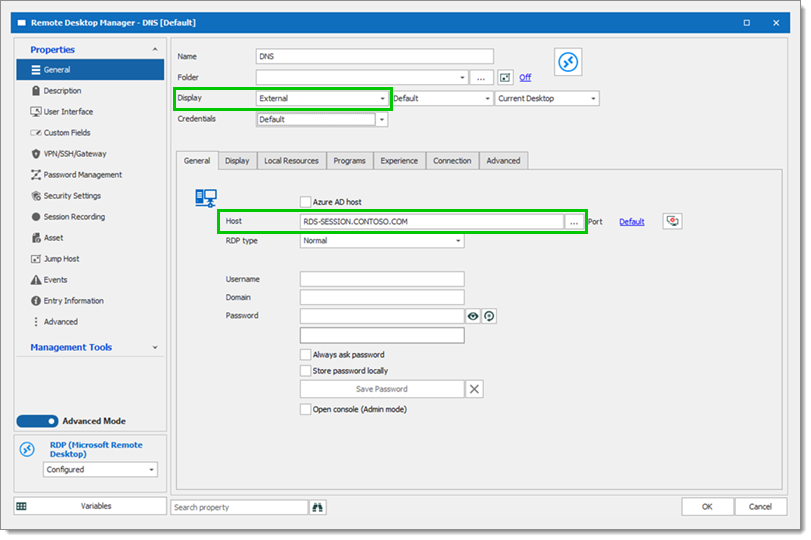

2. Wenn Sie in Remote Desktop Manager einen neuen RDP-Host-Eintrag erstellen und versuchen, dieselbe Konfiguration wie in der von der RDS-Website heruntergeladenen RDP-Datei zu verwenden, wird dies fehlschlagen. Remote Desktop Manager muss auf den Sitzungshostserver verweisen, der die Anwendung tatsächlich hostet, die Sie über RemoteApp starten möchten. In diesem Fall ist unsere DNS-Anwendung auf dem Server RDS-SESSION.CONTOSO.COM installiert, also ist dies die Serveradresse, die wir für den Host-Eintrag verwenden.
   <div data-gb-custom-block data-tag="hint" data-style="warning" class="hint hint-warning"><p>RemoteApps werden nur im externen Modus gestartet. Setzen Sie das Feld <em><strong>Anzeige</strong></em> auf <em><strong>Extern</strong></em>.</p></div>

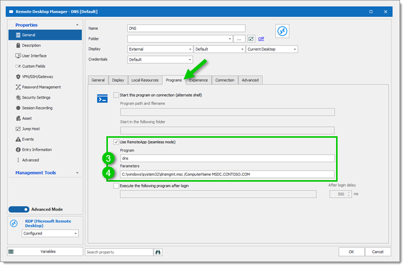

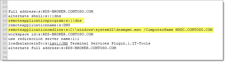

3. Klicken Sie im RDP-Host-Eintrag auf die Registerkarte ***Programme***. Aktivieren Sie das Kontrollkästchen für ***RemoteApp verwenden (nahtloser Modus)***. Das Feld ***Programm*** sollte den Alias der RemoteApp enthalten. Sie finden diesen Alias entweder in den Eigenschaften der ***RemoteApp-Sammlung*** auf Ihrem RDS-Server oder in der zuvor heruntergeladenen RDP-Datei.
   <div data-gb-custom-block data-tag="hint" data-style="warning" class="hint hint-warning"><p>Geben Sie nicht die Zeichen || ein, sondern nur den Aliasnamen.</p></div>
4. Wenn Sie Befehlszeilenargumente haben, die an die RemoteApp übergeben werden müssen, geben Sie diese in das Feld ***Parameter*** ein.
5. Klicken Sie auf ***OK***, um zu speichern.
