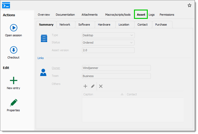

Der Abschnitt ***Asset*** eines Eintrags in Remote Desktop Manager dient dazu, ausführliche Informationen über ***IT-Assets*** zu verwalten und zu dokumentieren, etwa einen Computer, einen Server oder andere Hardware. Die Einstellungen dieses Abschnitts sind unter [Asset](https://github.com/Devolutions/RDM/tree/master/docs-products/translations/de/rdm/knowledge-base/knowledge-base-articles/entry-settings/common-settings/asset.md) beschrieben.
1. Klicken Sie mit der rechten Maustaste auf einen Eintrag und wählen Sie ***Eigenschaften***.
2. Klicken Sie auf ***Alle Eigenschaften anzeigen***, wenn der Abschnitt ***Asset*** nicht angezeigt wird.
3. Wechseln Sie zu ***Ansicht*** – ***Asset***.
4. Geben Sie die Informationen ein.
5. Klicken Sie auf ***Speichern***, um die Änderungen zu speichern und das Fenster zu schließen.
6. Wählen Sie im ***Dashboard*** des Eintrags die Registerkarte ***Asset***, um die Informationen anzuzeigen.

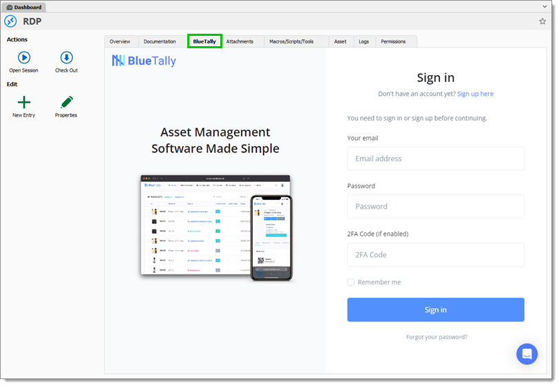

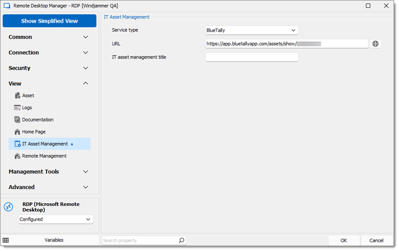

Der Abschnitt ***IT-Asset-Verwaltung*** verknüpft einen Eintrag mit seinem Datensatz in einem Asset-Verwaltungsdienst (z. B. BlueTally, [Lansweeper](https://docs.devolutions.net/rdm/de/knowledge-base/how-to-articles/use-lansweeper-in-remote-desktop-manager.md)) über die Eigenschaften des Eintrags. Die Einstellungen dieses Abschnitts sind unter [IT-Asset-Verwaltung](https://github.com/Devolutions/RDM/tree/master/docs-products/translations/de/rdm/knowledge-base/knowledge-base-articles/entry-settings/common-settings/it-asset-management.md) beschrieben.
Der Abschnitt ***IT-Asset-Verwaltung*** ist für Sitzungseinträge verfügbar, einschließlich VPN- und Remote-Verwaltungseinträgen. Er ist unter macOS nicht verfügbar. Die [IT-Asset-Einträge](https://docs.devolutions.net/rdm/de/knowledge-base/how-to-articles/it-asset-entry.md) funktionieren anders als dieser Abschnitt.
2. Klicken Sie auf ***Alle Eigenschaften anzeigen***, wenn der Abschnitt ***IT-Asset-Verwaltung*** nicht angezeigt wird.
3. Wechseln Sie zu ***Ansicht*** – ***IT-Asset-Verwaltung***.
4. Wählen Sie in der Dropdownliste einen ***Diensttyp***.
5. Geben Sie die URL des Assets in ***URL*** ein.
6. Klicken Sie auf ***Speichern***, um die Änderungen zu speichern und das Fenster zu schließen.
7. Wählen Sie im ***Dashboard*** des Eintrags die Registerkarte ***IT-Asset-Verwaltung***.
8. Melden Sie sich beim Asset-Verwaltungsdienst an.
Die Dashboard-Registerkarte ist nach dem Feld ***Titel*** des Abschnitts benannt. Wenn das Feld leer ist, wird der am Tresor oder in den Workspace-Einstellungen festgelegte Titel verwendet. Andernfalls heißt die Registerkarte ***BlueTally*** oder ***Lansweeper*** für diese Diensttypen und ***IT-Asset-Verwaltung*** für die übrigen.
