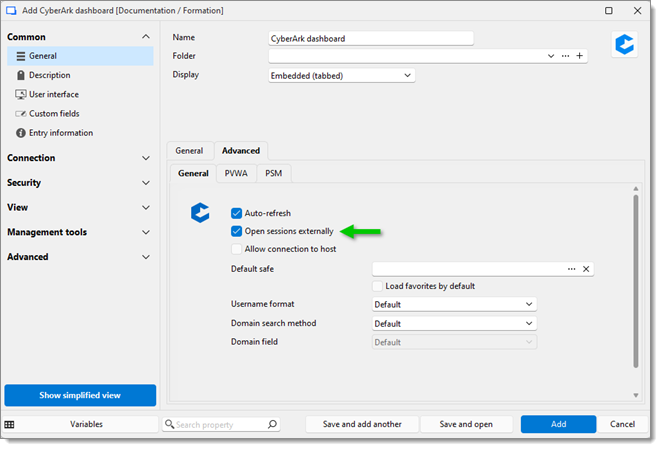

Über einen CyberArk-Dashboard-Eintrag
  1. Öffnen Sie Remote Desktop Manager und fügen Sie einen neuen Eintrag hinzu.
  2. Wählen Sie CyberArk Dashboard.
  3. Geben Sie die erforderlichen Informationen ein und öffnen Sie dann die Registerkarte Erweitert.
  4. Aktivieren Sie auf der Registerkarte Allgemein die Option Sitzungen extern öffnen.
  5. Wählen Sie das Konto aus und starten Sie die RDP-Sitzung.
  6. Wählen Sie bei Aufforderung die erforderliche Verbindungskomponente aus.
Die RDP-Sitzung wird gestartet und öffnet nur die ausgewählte Anwendung.

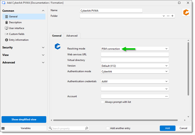

Über einen CyberArk PVWA-Anmeldeinformationseintrag
  1. Setzen Sie in Ihrem CyberArk PVWA-Anmeldeinformationseintrag den Auflösungsmodus auf PSM-Verbindung.
  2. Geben Sie die erforderlichen Informationen ein und speichern Sie den Eintrag.
  3. Bearbeiten Sie einen zugehörigen RDP-Eintrag.
  4. Setzen Sie unter Anzeige die Einstellung auf Extern (Standard) (Aktueller Desktop).
  5. Verknüpfen Sie den CyberArk PVWA-Anmeldeinformationseintrag mit der RDP-Sitzung. Gehen Sie zu Anmeldeinformationen – Verknüpft (Tresor).
  6. Wählen Sie den CyberArk PVWA-Anmeldeinformationseintrag in der Dropdown-Liste aus.
  7. Aktivieren Sie auf der Registerkarte Programme die Option RemoteApp verwenden (nahtloser Modus).
  8. Gehen Sie zum Feld Programm und geben Sie ||PSMInitSession ein.
  9. Klicken Sie auf Speichern, um den Eintrag zu schließen.
Wenn Sie die RDP-Sitzung starten und die erforderliche Verbindungskomponente auswählen, öffnet die Sitzung nur die von Ihnen gewählte Anwendung.
