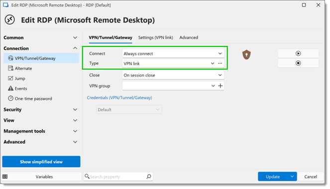

2. Gehen Sie in die Eigenschaften Ihres RDP-Eintrags, unter ***VPN/Tunnel/Gateway***.
3. Setzen Sie ***Verbinden*** auf ***Immer verbinden***.
4. Setzen Sie ***Typ*** auf ***VPN-Link***.

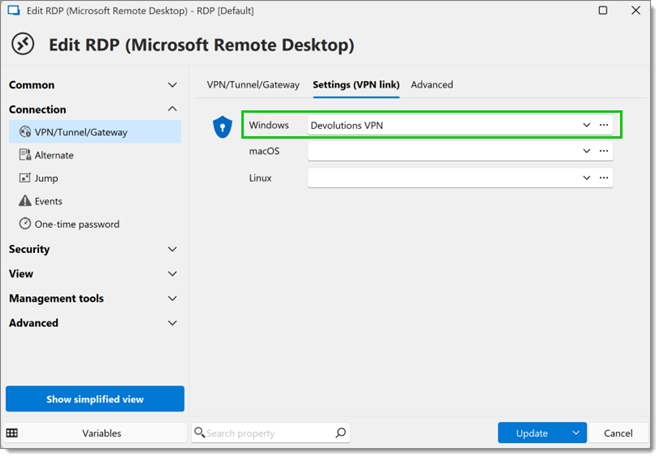

5. Gehen Sie oben auf die Registerkarte ***Einstellungen (VPN-Link)***.
6. Verwenden Sie die Auslassungspunkte-Schaltfläche (...), um den von Ihnen erstellten ***VPN***-Eintrag auszuwählen.
   <figure><img src="https://cdnweb.devolutions.net/docs/RDMW6117_2025_1.png" alt=""><figcaption></figcaption></figure>
7. Klicken Sie auf ***Aktualisieren***, um zu speichern und das Fenster zu schließen.
8. Starten Sie Ihren RDP-Eintrag, wodurch zunächst das von Ihnen konfigurierte VPN geöffnet wird, um die Verbindung herzustellen.
