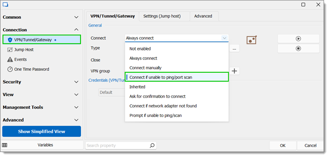

1. Öffnen Sie die ***Eigenschaften*** des Eintrags.
2. Wählen Sie ***Verbindung*** – ***VPN/Tunnel/Gateway***.
3. Wählen Sie in der Liste ***Verbinden*** den Eintrag ***Verbinden, wenn Ping/Portscan nicht möglich***.
4. Wählen Sie in der Liste ***VPN-Anbieter*** den Eintrag ***Jump-Host***.
5. Wählen Sie im Feld ***Sitzung*** den Jump-Host-Eintrag aus.
6. Klicken Sie auf ***OK***, um zu speichern und das Fenster zu schließen.
Wenn die Sitzung geöffnet wird, prüft Remote Desktop Manager, ob der Host antwortet. Antwortet der Host, wird die Sitzung direkt geöffnet; andernfalls wird die Sitzung über den Jump-Host geöffnet.
Standardmäßig verwendet der Test den Host des Eintrags. Um einen anderen Host oder einen bestimmten Port zu testen, klicken Sie auf die Schaltfläche ***Erweiterte Einstellungen*** am Ende der Liste ***Verbinden*** und geben Sie einen ***Benutzerdefinierten Host*** oder einen ***Benutzerdefinierten Port*** ein. Um vor der Verwendung des Jump-Hosts gefragt zu werden, wählen Sie stattdessen ***Nachfragen, wenn Ping/Scan nicht möglich*** in der Liste ***Verbinden***. Alle Einstellungen des Abschnitts sind unter [VPN/Tunnel/Gateway](https://github.com/Devolutions/RDM/tree/master/docs-products/translations/de/rdm/knowledge-base/knowledge-base-articles/entry-settings/common-settings/vpn-tunnel-gateway.md) beschrieben.
