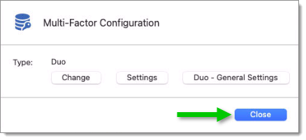

  4. Falls noch nicht erfolgt, führen Sie diese Konfigurationsschritte für die Multifaktor-Authentifizierung aus.
  5. Nachdem Sie den MFA-Typ Duo ausgewählt haben, klicken Sie auf Duo – General Settings.
  6. Alle Informationen, die zum Ausfüllen der Felder der Duo settings in Remote Desktop Manager erforderlich sind, werden vom Duo-Konto generiert.
  7. Kopieren Sie alle Informationen und fügen Sie sie in die entsprechenden Felder im Fenster Duo Settings ein.
  8. Klicken Sie auf Check, um die Informationen zu validieren, und klicken Sie anschließend auf OK.
  5. Nachdem Sie den MFA-Typ Duo ausgewählt haben, klicken Sie auf Apply.
