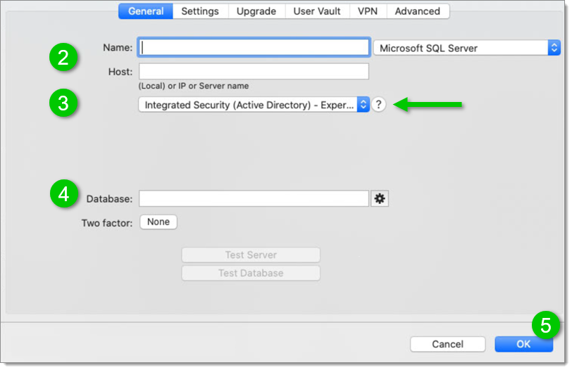

#### Passaggio 3: connettersi in Remote Desktop Manager
1. Crei un nuovo spazio di lavoro SQL Server.
2. Inserisca le informazioni dello spazio di lavoro (Nome e Host).
3. Selezioni la modalità “ ***Integrated Security (Active Directory)*** – ***Experimental*** ”.
4. Selezioni il database.
5. Salvi lo spazio di lavoro.
Se ha seguito tutti i passaggi precedenti, dovrebbe riuscire a connettersi correttamente allo spazio di lavoro.
