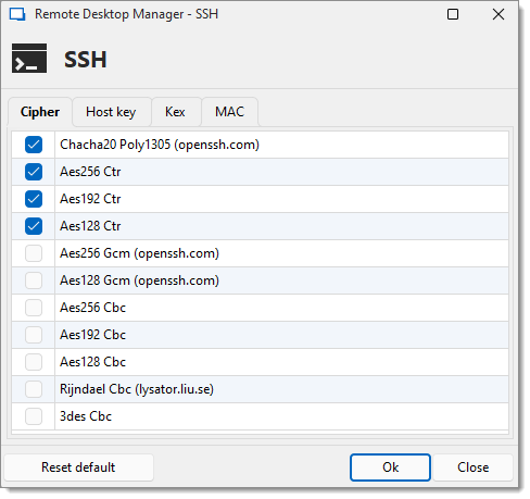

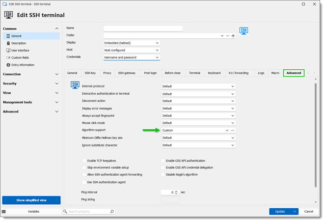

1. Klicken Sie mit der rechten Maustaste auf den problematischen Eintrag und wählen Sie ***Eigenschaften***, gehen Sie dann zu ***Allgemein*** – ***Allgemein.***
2. Setzen Sie im Tab ***Erweitert*** die Option ***Algorithmus-Unterstützung*** auf ***Benutzerdefiniert***.
3. Klicken Sie auf die Auslassungsschaltfläche (***...***), die rechts neben der Einstellung ***Algorithmus-Unterstützung*** erscheint.
4. Wählen Sie im neuen Fenster ***SSH*** die fehlenden Algorithmen aus der Liste aus.
   <div data-gb-custom-block data-tag="hint" data-style="warning" class="hint hint-warning"><p>Stellen Sie sicher, dass Sie die Algorithmen in allen Tabs durchgehen, bevor Sie fortfahren.</p></div>
5. Klicken Sie im Fenster ***SSH*** auf ***OK*** und dann erneut auf ***OK*** im Fenster der Eintragseigenschaften.

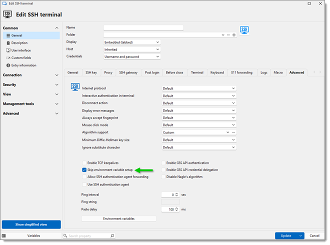

6. Testen Sie die Verbindung. Wenn die Verbindung nach dem Aktivieren der Algorithmen noch immer nicht funktioniert, kehren Sie zum Tab ***Erweitert*** in den Eintragseigenschaften zurück und aktivieren Sie das Kontrollkästchen ***Einrichtung von Umgebungsvariablen überspringen***. Klicken Sie auf ***OK***, um die Änderung zu übernehmen.

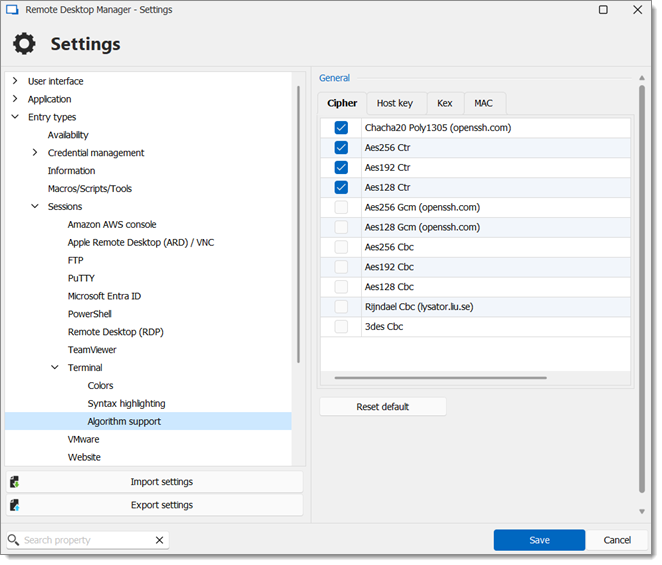

Es ist auch möglich, alle Algorithmen in Remote Desktop Manager global über das Menü ***Datei*** – ***Einstellungen*** – ***Eintragstypen*** – ***Sitzungen*** – ***Terminal*** – ***Algorithmus-Unterstützung*** wieder zu aktivieren. Wählen Sie die fehlenden Algorithmen aus und klicken Sie dann auf ***OK***.

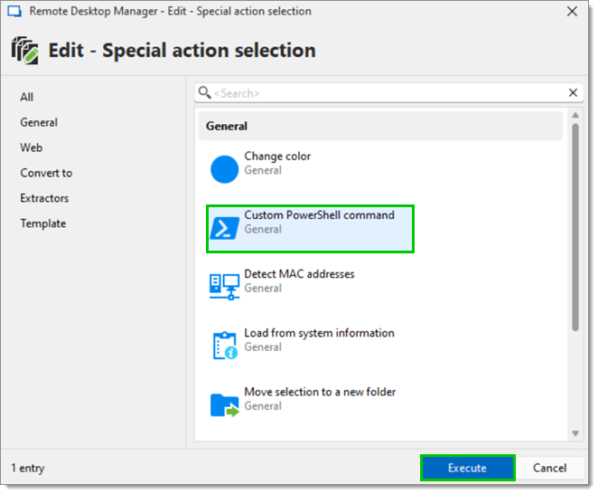

1. Klicken Sie mit der rechten Maustaste auf den problematischen Eintrag und wählen Sie dann ***Bearbeiten*** – ***Bearbeiten (Spezialaktionen)***.
2. Wählen Sie im Fenster ***Bearbeiten – Auswahl der Spezialaktion*** die allgemeine Spezialaktion ***Benutzerdefinierter PowerShell-Befehl*** und klicken Sie auf ***OK***.

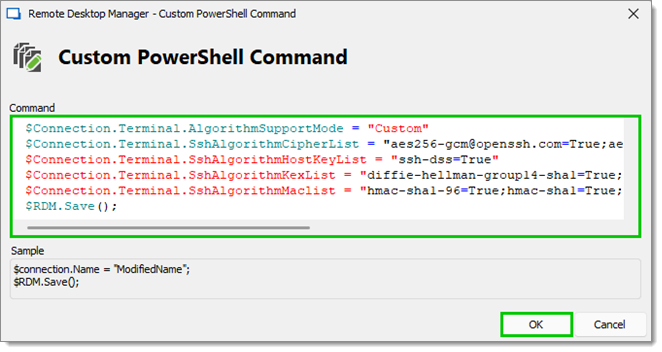

3. Fügen Sie das folgende Skript in das Feld ***Befehl*** ein:
   ```powershell
   $Connection.Terminal.AlgorithmSupportMode = "Custom"
   $Connection.Terminal.SshAlgorithmCipherList = "aes256-gcm@openssh.com=True;aes128-gcm@openssh.com=True;aes128-cbc=True;aes192-cbc=True;aes256-cbc=True;rijndael-cbc@lysator.liu.se=True;3des-cbc=True"
   $Connection.Terminal.SshAlgorithmHostKeyList = "ssh-dss=True"
   $Connection.Terminal.SshAlgorithmKexList = "diffie-hellman-group14-sha1=True;diffie-hellman-group-exchange-sha1=True;diffie-hellman-group1-sha1=True"
   $Connection.Terminal.SshAlgorithmMaclist = "hmac-sha1-96=True;hmac-sha1=True;hmac-md5-96=True;hmac-md5=True"
   $RDM.Save();
4. Klicken Sie auf ***OK***.
