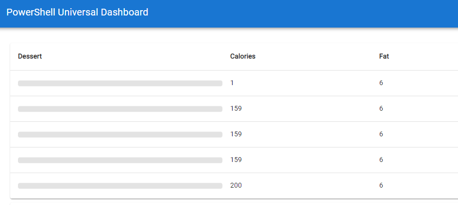

A causa dei dettagli di implementazione di `-Render`, non è consigliabile utilizzare operazioni di rendering di lunga durata. Se prevede che il suo `-Render` richieda più di qualche millisecondo, consideri di utilizzare `New-UDDynamic` per spostare il rendering sul server e visualizzare uno scheletro di caricamento. In questo caso il server può pianificare in modo efficiente l'operazione di rendering utilizzando il pool di runspace.
Un esempio di questo è mostrato di seguito.
```powershell
$Data = @(
    @{Dessert = 'Frozen yoghurt'; Calories = 1; Fat = 6.0; Carbs = 24; Protein = 4.0 }
    @{Dessert = 'Ice cream sandwich'; Calories = 159; Fat = 6.0; Carbs = 24; Protein = 4.0 }
    @{Dessert = 'Eclair'; Calories = 159; Fat = 6.0; Carbs = 24; Protein = 4.0 }
    @{Dessert = 'Cupcake'; Calories = 159; Fat = 6.0; Carbs = 24; Protein = 4.0 }
    @{Dessert = 'Gingerbread'; Calories = 200; Fat = 6.0; Carbs = 24; Protein = 4.0 }
$Columns = @(
    New-UDTableColumn -Property Dessert -Title Dessert -Render {
        New-UDDynamic -Content {
            Start-Sleep (Get-Random -Min 1 -Max 5)
            New-UDButton -Text "Click for Dessert!" -OnClick { Show-UDToast -Message $EventData.Dessert } -Variant 'text'
        } -LoadingComponent {
            New-UDSkeleton
    New-UDTableColumn -Property Calories -Title Calories
    New-UDTableColumn -Property Fat -Title Fat
    New-UDTableColumn -Property Carbs -Title Carbs
    New-UDTableColumn -Property Protein -Title Protein
Il risultato è una tabella che si carica immediatamente ma che mostra scheletri di caricamento nelle colonne lente da renderizzare.
