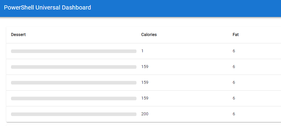

#### Rendus de longue durée
En raison des détails d'implémentation de `-Render`, il n'est pas suggéré d'utiliser des opérations de rendu de longue durée. Si vous prévoyez que votre `-Render` prendra plus de quelques millisecondes, envisagez d'utiliser `New-UDDynamic` pour déléguer le rendu au serveur et afficher un squelette de chargement. Le serveur peut alors planifier efficacement l'opération de rendu à l'aide du pool de runspaces.
Un exemple de cela est présenté ci-dessous.
```powershell
$Data = @(
    @{Dessert = 'Frozen yoghurt'; Calories = 1; Fat = 6.0; Carbs = 24; Protein = 4.0 }
    @{Dessert = 'Ice cream sandwich'; Calories = 159; Fat = 6.0; Carbs = 24; Protein = 4.0 }
    @{Dessert = 'Eclair'; Calories = 159; Fat = 6.0; Carbs = 24; Protein = 4.0 }
    @{Dessert = 'Cupcake'; Calories = 159; Fat = 6.0; Carbs = 24; Protein = 4.0 }
    @{Dessert = 'Gingerbread'; Calories = 200; Fat = 6.0; Carbs = 24; Protein = 4.0 }
$Columns = @(
    New-UDTableColumn -Property Dessert -Title Dessert -Render {
        New-UDDynamic -Content {
            Start-Sleep (Get-Random -Min 1 -Max 5)
            New-UDButton -Text "Click for Dessert!" -OnClick { Show-UDToast -Message $EventData.Dessert } -Variant 'text'
        } -LoadingComponent {
            New-UDSkeleton
    New-UDTableColumn -Property Calories -Title Calories
    New-UDTableColumn -Property Fat -Title Fat
    New-UDTableColumn -Property Carbs -Title Carbs
    New-UDTableColumn -Property Protein -Title Protein
Le résultat est un tableau qui se charge immédiatement, mais qui affiche des squelettes de chargement dans les colonnes lentes à rendre.
